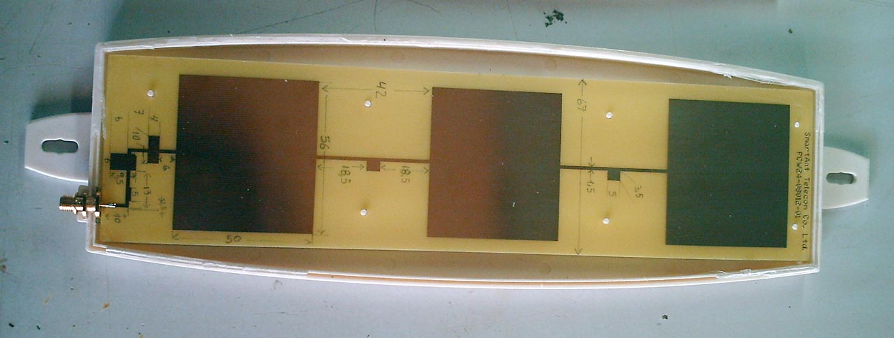

Ктонибуть делал вот такое http://www.lan23.ru/forum/showthread.php?t=559 ,если да то хотелосьбы узнать результаты.
dlink_ant24-1200 вопрос
одно не удобно в AMOS-5 она не замкнутая. тем самым не стабильна к статики, и при первой же наводки от грозы должна скореть. а ставить грозозащиту значит терять мощьнсть уселения.
ну а в сровнение что проще и также работает то лудче привести кольца или биквадрат. замкнутая конструкция, проста в изготовление, эфектавна в работе, не не так эстэтично выглядет как 1200. так что дело вкуса.
Да я по этому и склоняюсь к 1200,биквадрат помоему сложнее в исполнении чем 1200,т.к. согласовать биквад и добится близким к расчетам параметров без необходимых приборов тоже непросто,хотя 90% сделанных биквадов всеже работает хоть не так как хотелосьбы но...,вчера сделал два колинеара так ни один ни второй незаработал,по сравнению с комплектной 2dbi антенкой падение сигнала на 25%,хотя делал все по размеру http://www.lan23.ru/forum/showthread.php?t=483 на заводском коннекторе и вместо кабеля гибкий волновод который в GSM 1800 применяется на межблочных джамперах.Сообщение от portos Посмотреть сообщениеодно не удобно в AMOS-5 она не замкнутая. тем самым не стабильна к статики, и при первой же наводки от грозы должна скореть. а ставить грозозащиту значит терять мощьнсть уселения.

Незаработал потому что она не в ПЛАСТИКОВОЙ трубке.Сообщение от marenko Посмотреть сообщениеДа я по этому и склоняюсь к 1200,биквадрат помоему сложнее в исполнении чем 1200,т.к. согласовать биквад и добится близким к расчетам параметров без необходимых приборов тоже непросто,хотя 90% сделанных биквадов всеже работает хоть не так как хотелосьбы но...,вчера сделал два колинеара так ни один ни второй незаработал,по сравнению с комплектной 2dbi антенкой падение сигнала на 25%,хотя делал все по размеру http://www.lan23.ru/forum/showthread.php?t=483 на заводском коннекторе и вместо кабеля гибкий волновод который в GSM 1800 применяется на межблочных джамперах.
Эта антенна расчитана с учетом того что она будет в трубке.
Пробовал делать,ради общего развития.
Без трубки имеем ОГРОМНОЕ КСВ,c трубкой все гуд.
Аналогичная ситуация будет и с длинковской пипеткой-сдерете с нее "колпак"-будет очень плохо работать(правда куда еще хуже))).
В таких резонансных цепях ОБЯЗАТЕЛЬНО нужно учитывать диэлектрик. Тем более имеем капризную катушку,которая очень хорошо "чювствует" пластик.
дело в том что думал над этим вопросом,и пробовал в пластике,(пвх труба для водопровода и пластиковый тубус от бура для перфоратора) ситуация с уровнем сигнала неменялась :-( .Сообщение от Peeoner Посмотреть сообщениеНезаработал потому что она не в ПЛАСТИКОВОЙ трубке.
