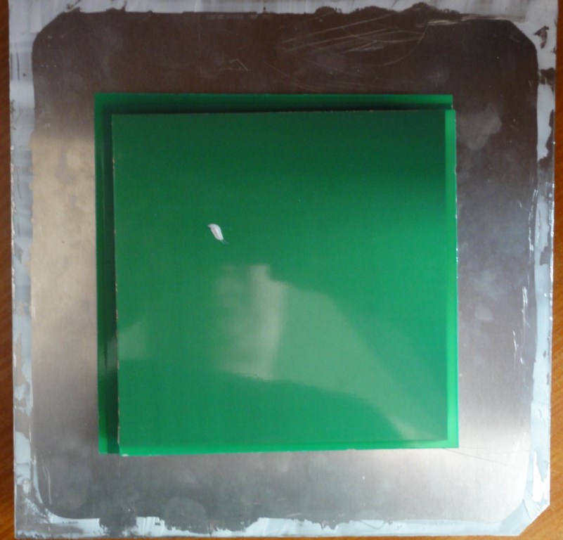

Прошу сильно не пинать. Вопрос: будет ли работать антенна ITElite PAT08610 dual 868 MHz, 10 dBi, dual pol (http://www.itelite.net/en/Katalog/90...0-dual-HV.html) на один разъем, как обычный патч?

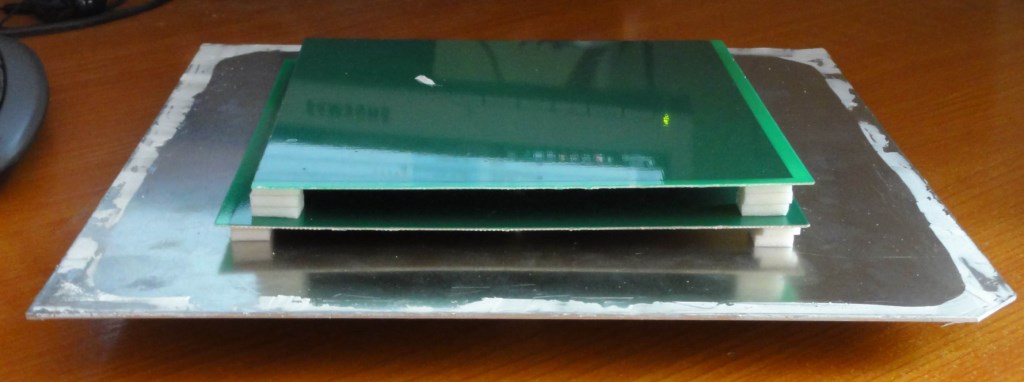

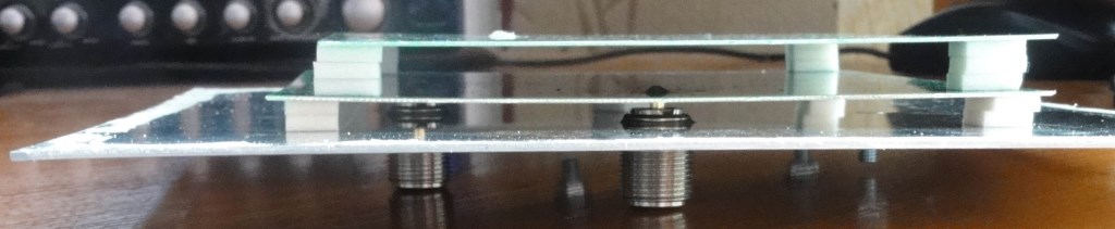

исполнял слова lipton, предложил вскрыть - я вскрыл, ну да ладно - не тяжело было. А Вы уверены в своем суждении?Сообщение от TUL Посмотреть сообщениеПрошу прощение за долгую реакцию - препарировал ппциента:
Зря вскрывали.
Подключили/использовали бы один разЪём, поставили антенну подключённым разъёмом снизу/сверху и получили бы вертикальную поляризацию, примерно так.
Даже я уверен, пользуйтесь.)))Сообщение от Andrey76 Посмотреть сообщениеисполнял слова lipton, предложил вскрыть - я вскрыл, ну да ладно - не тяжело было. А Вы уверены в своем суждении?
