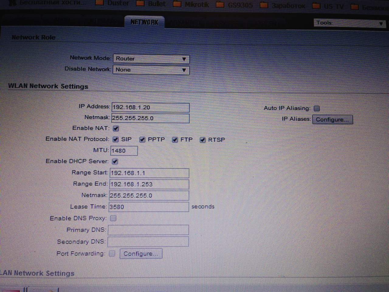

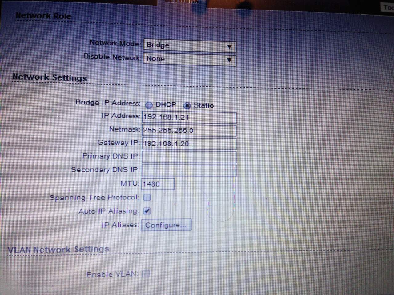

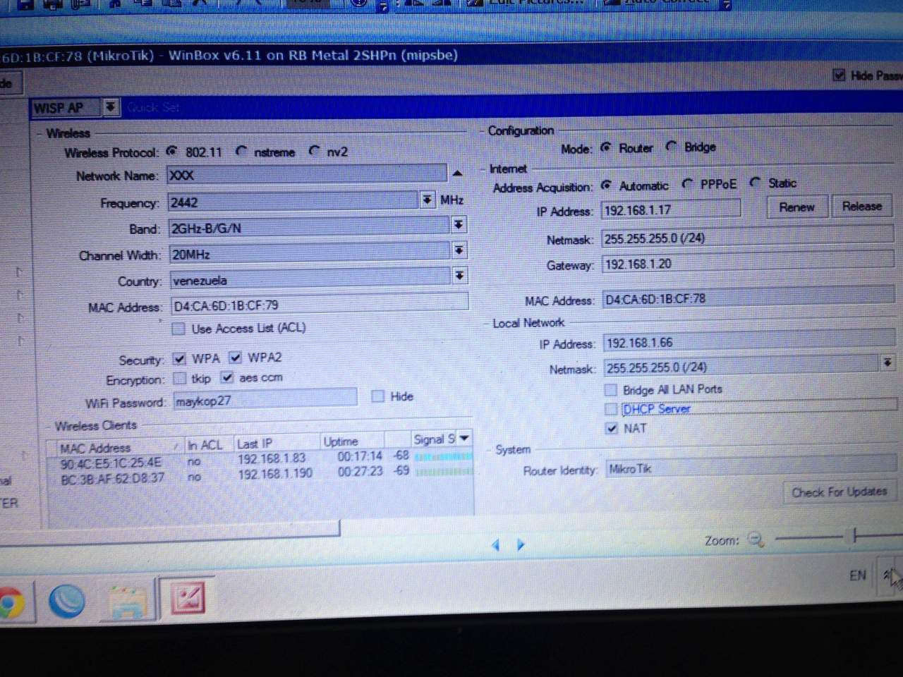

Ситуация такова. Есть точка доступа в режиме AP,построенна на Bullet M2,DHCP включен
Трафик с нее забирает вторая Bullet M2 в режиме Station(клиент)
и отдает ее на обыкновенный вайфай роутер, раздающий траффик по wifi. Задача в том, чтобы заменить данный простой роутер на Mikrotik. Но почему то никак не могу разобраться в настройках последнего.. В режиме автоматического получения адреса от DHCP с 1го Bullet-а и при отключенном [режиме DHCP LAN подключаемому клиенту выдаестя какой-то левый адрес 169.ххх.ххх.ххх, маска подсети 255.255.0.0 и все. Подключаемое устройство долгое время висити в процессе подключения но ни чего не происходит. После галочки в поле LAN "DHCP server" подключаемое устройство подключается к сети моментально, выдается нормальный адрес 192.168.1.хх, маска 255.255.255.0, роутер реальный, каков был прописан в настройках, но нет DNS и нет интернета. В настройках Микоротика - режим роутер, автоматическое получение адреса от dhcp, в секции LAN - галочка на DHCP server, и в окошке NAT. Что я делаю не так? Может все таки должен быть статический режим, а не автоматический? Но смысл в том, чтобы не прописывать каждому клиенту IP, а получать его автоматически.. Не могу понять, что не так делаю..
