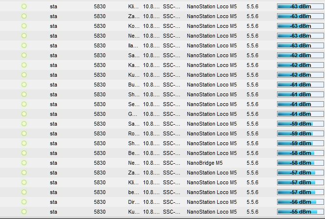

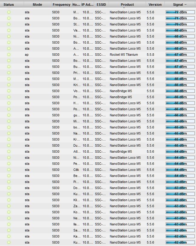

Перекос по уровню сигнала разных поляризаций? Или по каким каналам?Сообщение от Влад_Полтава Посмотреть сообщениемне вот очень интересно на какой высоте висит база и вопрос-загадка на какой высоте клиент? По сигналам красота, а вот как по каналам? перекосы есть?
По поляризациям некотрые перекосы есть, но незначительные. Обязательное требование для всех клиентов - прямая видимость на базу.
Высоту подвеса базы точно не скажу, 12-этажный дом + мачта метров 7-8. Антенна AMO-5G13. Клиенты все частный сектор, т.е. значительно ниже.

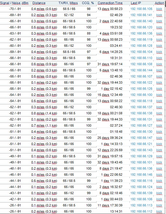

Имхо не помешало бы мощность клиентов поднастроить. В сторону уменьшения, естественно ))Сообщение от SDM78 Посмотреть сообщениеИ мои 5 коп. Обычный РокетМ5, 65 клиентов(на скрине 34), тариф 2/1, в пИке 30Мбит, клиенты гриды. По прошивкам пока не лезу выше 5.5.3 - вполне устраивают.
Сигнал -25 это перебор, вполне может забивать RX базы.
Спасибо, учту.Сообщение от Algon Посмотреть сообщениеИмхо не помешало бы мощность клиентов поднастроить. В сторону уменьшения, естественно ))
