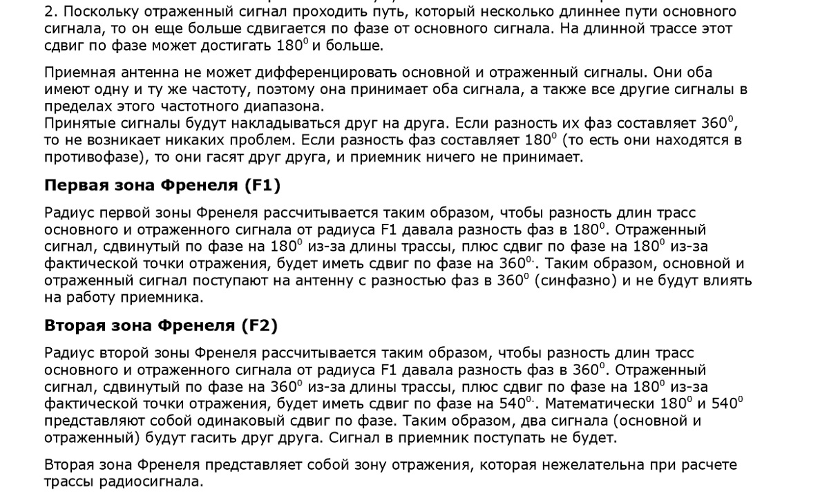

Для определения необходимой высоты установки антенны, желательно разобраться с зонами Френеля.
