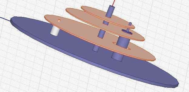

А конструкция такая?Сообщение от baxmud2 Посмотреть сообщениеА мне понравилось крепление, а то заколебался трубу покупать, если железяку то 42 мм, резать надо и варить, варить значит рефлектор из 2мм, да еще не факт что не уведет поверхность, пластик покупаешь так приходится на три болта прикручивать, вобщем надо подумать как к триколоровским тарелкам энто дело запихнуть.

Игорь вы про патч или про крепление? Я так понял вы про патч на патче, но вы же сами говорили полгода назад, что не проходит для......, такс надо прикинуть размеры.Сообщение от Панченко Игорь Посмотреть сообщениеА конструкция такая?

А если печатную плату наклеить на пенопласт (вспененый полистирол), что будет?Сообщение от jomy Посмотреть сообщениеТак это должно выглядеть...
У обычного патча можно без заморочек получить полосу по уровню КСВ менее 2х в пределах 790-880 МГц.Сообщение от baxmud2 Посмотреть сообщениепатч на 800 полоска узкая, делаем на текстолите(текстолит-воздух) для уменьшения размеров, а дальше для 3Г железяки по воздуху?
И ещё, размер патча на текстолите уменьшится совсем на чуть-чуть (по сравнению с размером классического из металла), если воздушный зазор до рефлектора будет в 5 и более раз больше толщины текстолита. Т.е. если толщина текстолита будет в пределах 1 мм., а под ним воздушный зазор 10 мм., то размер патча уменьшится максимум на 5-10%(а то и меньше), но никак не в 1,5-3 раза.Вопросы технического характера в личку не задавайте! Всё-равно отправлю на форум!
Да с текстолитом то бы разобраться, а ты еще предлагаешь переменную подсунуть (которую хрен сосчитаешь толком), вобщем если без глубоких знаний и приборов, то - ЖОПА)))Сообщение от Vodkaman Посмотреть сообщениеА если печатную плату наклеить на пенопласт (вспененый полистирол), что будет?
Немножко опустится резонансная частота, как будто увеличил размер патча на 1-2 мм.Сообщение от Vodkaman Посмотреть сообщениеА если печатную плату наклеить на пенопласт (вспененый полистирол), что будет?Вопросы технического характера в личку не задавайте! Всё-равно отправлю на форум!

Есть, на мой взгляд, более продвинутое решение запитки двух патчей от одного разъёма. Для этого используется свойство разомкнутой 0.25L линии иметь короткозамкнутость по ВЧ. Линия размещается между малым и большим патчем, при этом больший патч является рефлектором для малого. Линия малым патчем "накрывается" частично, поэтому электрическая длина линии для НЧ и ВЧ патчей - 0.25LСообщение от Панченко Игорь Посмотреть сообщение
Хоть от руки схемку дл общего понятия скинте пожалуйста?Сообщение от uve Посмотреть сообщениеЕсть, на мой взгляд, более продвинутое решение запитки двух патчей от одного разъёма. Для этого используется свойство разомкнутой 0.25L линии иметь короткозамкнутость по ВЧ. Линия размещается между малым и большим патчем, при этом больший патч является рефлектором для малого. Линия малым патчем "накрывается" частично, поэтому электрическая длина линии для НЧ и ВЧ патчей - 0.25L
Идею с размерами подкиньте, пожалуйста. А то, что-то тема забуксовала. Честно говоря, я стал сомневаться, что можно создать мультичастотный облучатель. А на картинке, скорее всего, очередной китайский развод. Хотя и Bester такими балуется: Облучатель настроен для работы в следующих частотных участках:Сообщение от lipton Посмотреть сообщениеУ обычного патча можно без заморочек получить полосу по уровню КСВ менее 2х в пределах 790-880 МГц.
