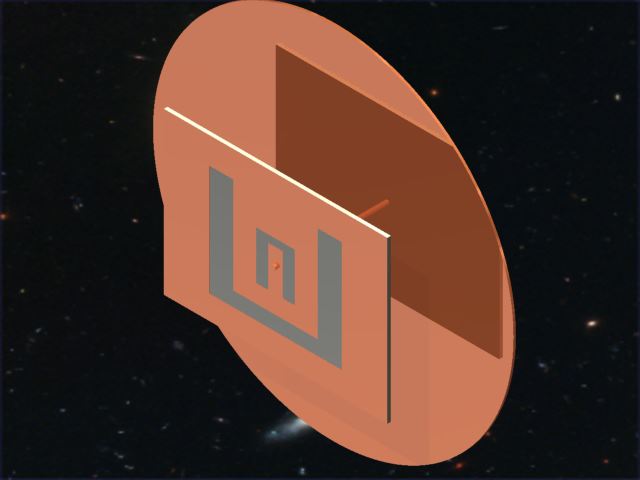

4G (LTE) антенна 800 Мгц. Открытый проект.
,,, Vman, можно вычислить их самостоятельно, после того, как предыдущий PDF....Patch 900 design.pdfСообщение от Vodkaman Посмотреть сообщениеЭто печатная плата, или метал?
Могу сделать модель, если ты дашь мне размеры.
Все это хорошо и перспективно, но как эти щели вырезать?Сообщение от Vodkaman Посмотреть сообщениеЭто печатная плата, или метал?
Сообщение от baxmud2 Посмотреть сообщениеВсе это хорошо и перспективно, но как эти щели вырезать?
Baxmud, я думаю, самый простой будет печатной платы...!!!
,,, ok, thank you ...!Сообщение от Vodkaman Посмотреть сообщениеJomy, я уже сделал модель с другими размерами. На печатной плате. Посмотри ее, пожалуйста.
Твою модель сделаю позже. ОК?
Jomy, С какой стороны "shorting wall"? Какой размер отражателя (reflector size)?Сообщение от jomy Посмотреть сообщение,,, ok, thank you ...!
>1,25*X=W ; (>203mm)Сообщение от Vodkaman Посмотреть сообщениеJomy, С какой стороны "shorting wall"? Какой размер отражателя (reflector size)?
>1,25*Y=L ; (>106mm)
shorting wall=18,5mm
Сообщение от Vodkaman Посмотреть сообщениеWhat do you mean - "Don't go"? Is it OK?
"Don't go"...Не yходи ..., что, не работает...!!!Последний раз редактировалось jomy; 28.06.2014, 15:55.
