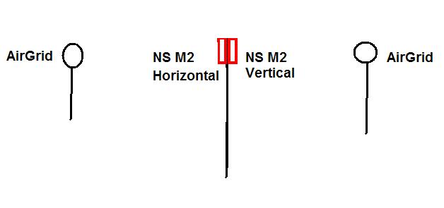

Здравствуйте. Интересует вопрос: будут ли две БС на одной частоте в разных поляризациях работать стабильно?
Работа двух БС на одной частоте в разных поляризациях.
1. Поставить в стороне от других антенн.Сообщение от WebMaxat Посмотреть сообщениеВопрос немного не в тему: как сузить диаграмму направленности loco m2 без офсета, не для усиления, а для уменьшения шумов исходящих от нее?
2. Свесить за борт крыши (если дом железобетонный).
3. Поставить НаноБридж м2.
Это можно конечно. Однако, предполагаю, что этот экран будет работать как рефлектор. И если расстояние между плоскостью панельной антенны и рефлектором будет выбрано неудачно, то он может мешать отражённой волной полезному сигналу, приходящему спереди.Сообщение от WebMaxat Посмотреть сообщениеВариант ли поставить металлический экран сзади и по бокам?
А может, это будет и не критично.
В общем, лично я поставил бы Бридж М2. Это даст хорошее усиление и узкую диаграмму.RK3DDK :)
