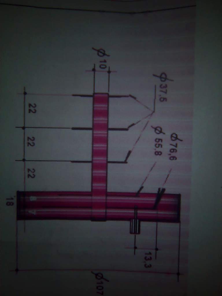

возник ещё вопрос какую поляризацию антены делать???.Техническая поддержка МТС сказала что такой информацией по БС не обладают.
антенна 4G LTE 2.6Ггц для USB модема MTC

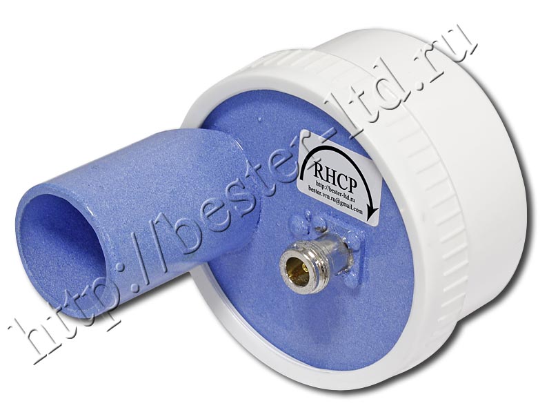

Опять воду мутишь!))) Поворотом антенны на 90 гр, вы меняете поляризацию!!!Сообщение от ВиКс Посмотреть сообщениевозник ещё вопрос какую поляризацию антены делать???.Техническая поддержка МТС сказала что такой информацией по БС не обладают.

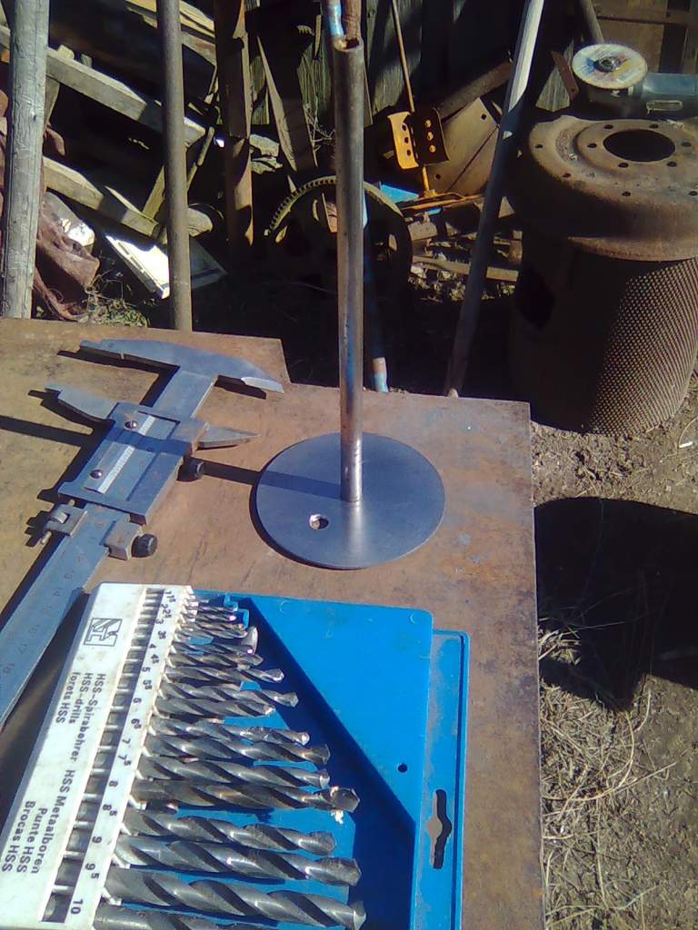

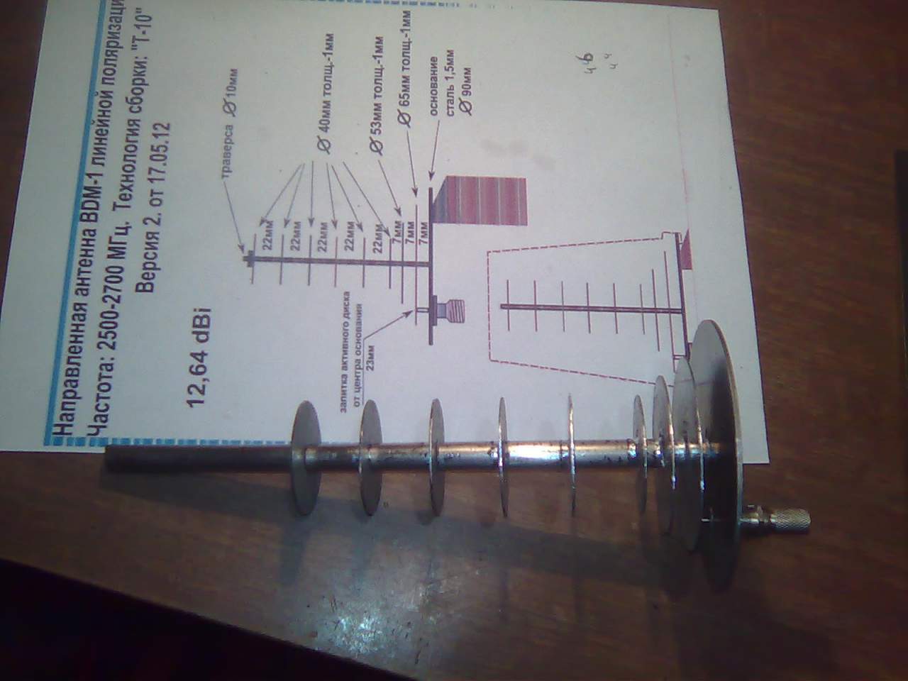

Я решил купив в магазине "Все по 38" Клеевой пистолет. Заливаю немного клея между трубкой и шпилькой и все дела!Сообщение от ВиКс Посмотреть сообщениев изготовлении этой антены у многих возникнут проблемы с траверсой.Трубки диаметром 10мм \железо .латунь.алюминий\ внутренний диаметр имеют такой что шпильки 5мм и 6мм балтаются как в проруби\а под шпильку 8мм надо высверливать.Поделитесь опытом как решается эта проблема??Последний раз редактировалось baxmud2; 26.03.2014, 19:55.

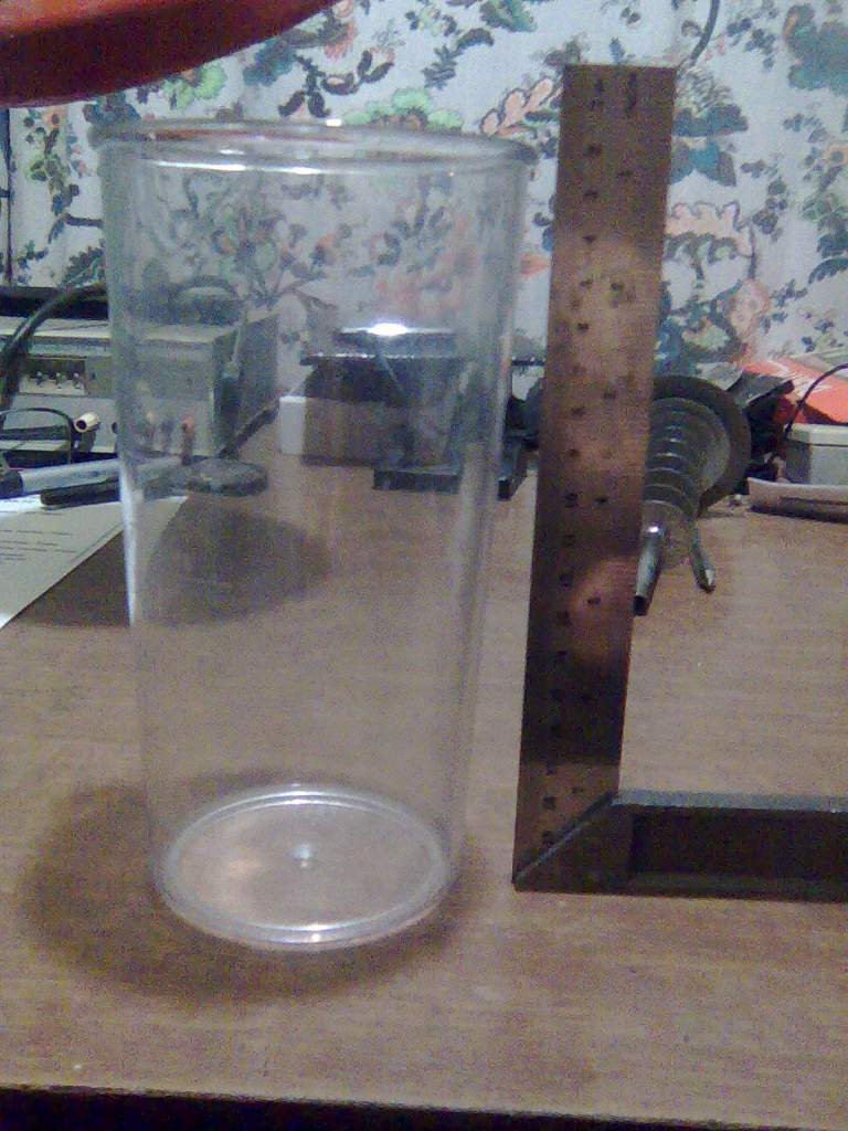

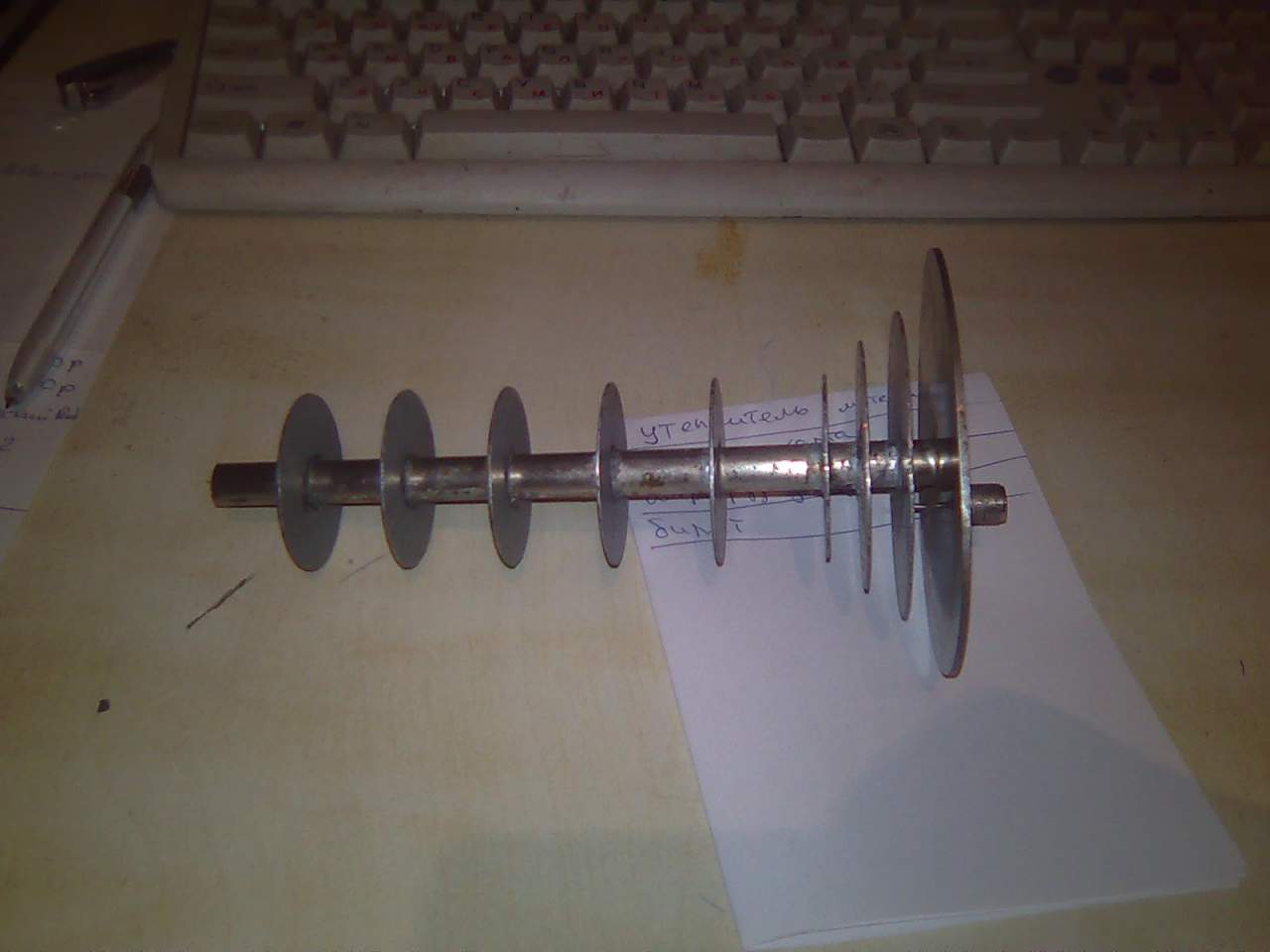

медленно но качественно прошло изготовление антенны, теперь осталось испытать.Траверсу делал целиком и блины паял.Нашел стакан в хозяйственном магазине под чертежи этой антенны подходит изумительно,как по заказу,что за материал незнаю -пищевой PS-.Как раз на отметке 5 находится рефлектор а под начало траверсы надо сверлить отверстие/ будет еле выходить на ружу. и антенна жеско будит находится в стакане.разём сделал разборный хочу испытать на разные марки кабеля.Если антенна будит работать на 14.8 км и LTE то всё хорошо -время потрачено не зря.

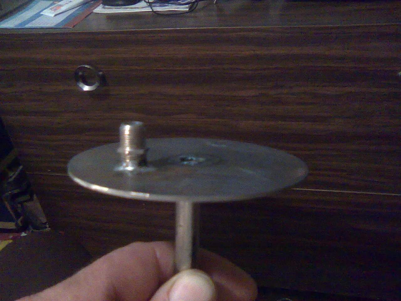

трубка от детской игрушечной коляске,открытые тены на 10 диаметром очень сильно в раковинах от ржавчены.Разьёмы от спутникового оборудования ,штырёк на запитку активного элемента посеребряный 1мм.
Траверса приварена к рефлектору
ВиКс Все хорошо, только крепление (к мачте, подставке, тарелке) надо делать всеравно)))
D=40мм, в свое время замучался искать трубу под крепление, теперь делаю так, беру меттрубу на 32, наружний диаметр 42мм, распиливаю вдоль болгаркой, сжимаю и все прекрасно влазит в штатное крепление тарелки!Последний раз редактировалось baxmud2; 02.04.2014, 06:48.
идея насчет распила отличная сам такое делал во многих случаях когда нужно подогнать диаметр.Пока тарелка отпадает по ненадобности-у меня 3G сейчас до 1Мбайта/с.А крепление- там дырка траверзная-режу резьбу восьмёрку а всё остальное что под рукой со свалки.У меня лес кругом с железом проблемно.Проведу испытания отпишусь.Опытно посмотреть-кабель 50 ом и 75ом есть разница.Сейчас стоит на 3G 50ом в КРЫМУ покупал по 11.4р за метр на EDGE стоит 75 ом связь 4-5 палок антенна ХАРЧЕНКО но скорости нет 70кбит/с.Я вот что ещё заметил-большую роль играет куда смотрят антенны БС.У меня есть поблизости БС где то 8км а связь плохая приходится долбить на 14.8км.
LTE не ловит.3G ловит но хуже чем антена на 2100Мгц.Осталось по экспериментировать с растоянием ну а в заключении тарелка.Наилучшие результаты для 3G показала антена как самостоятельная. размеры в прикреплённом файле это с этого сайта.кабель 75ом или 50 ом существенную роль неиграет. Смотрел по ENTROPY.
Зачем? Бортик усиления конечно добавит, но опустит резонанс и тд. и тп. вобщем геометрию антенны придется менять. Да и усложнит изготовление. Вобщем как советовал мне Игорь Панченко (кстати Папа этой антенны) от него лучше отказаться.Сообщение от ВиКс Посмотреть сообщениеbaxmud2 посоветуй может на антену LTE 2500мгц[ATTACH=CONFIG]16828[/ATTACH] на рефлектор обод добавить как на антене 3G 2100мгц

вопрос к baxmud2 какое реальное расстояние до БС испытывались антены Игоря Панченко для связи LTE
Перепробовал все возможные варианты как самостоятельная антена результат ноль.Осталось только с тарелкой испытать,а стоит ли? так как надо покупать тарелку.Хотелось бы узнать есть ли результаты на 15км?

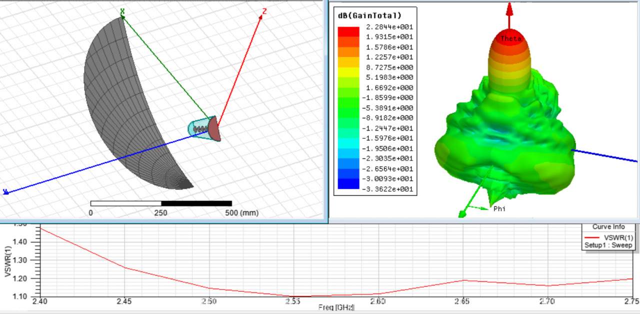

Усиление антенны, очень мала, направленность ...!!!Сообщение от uve Посмотреть сообщениеЯ как то моделировал такую антенну для ЛТЕ2600 с параболой диаметром 0.9 м. Усиление получилось около 23 дБi. На Ксв не смотрите, мой облучатель я доработал с целью расширения полосы рабочих частот. У Вас полоса будет несколько Уже.
