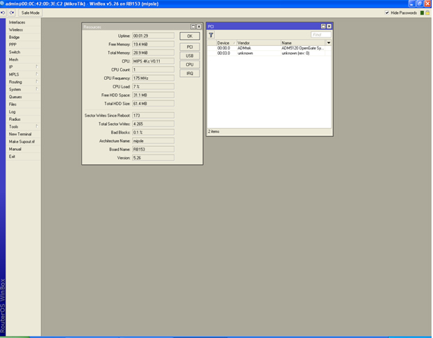

Пробовал.На нем была версия 3,2. Я поставил 5,26. А карточки старые,думаю в это версии должны быть драйвера.
RouterBoard 153 не видит радио модуль
пришли свой внешний ипСообщение от dsamvel Посмотреть сообщениечерез винбокс я его свободно вижу,настраиваю как роутер- один wan и четыре lan.И он у меня нормально работает в сети.Вот только не могу настроить wlan.
GL2454MP на чипе Atheros.Сообщение от Влад_Полтава Посмотреть сообщениену так, а чего ей работать? По скрину видно, что карточка не Atheros
И почему не должно поддерживать карты на других чипах? Смотрел лист соместимости роутерос, две из трех карт точно в этом листе есть.
