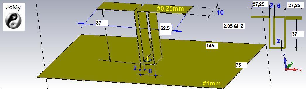

Облучатель для оффсетки 3G
    jomy, на большой тарелки расстояние до фокуса 740 мм

        jomy а по понятней ??

            Понятно.)) Вот с этим как быть ? ДИАМЕТР переизлучателя.

                  70мм не хороший размерНажмите на изображение для увеличения.

                      Во !! Значит не буду.
