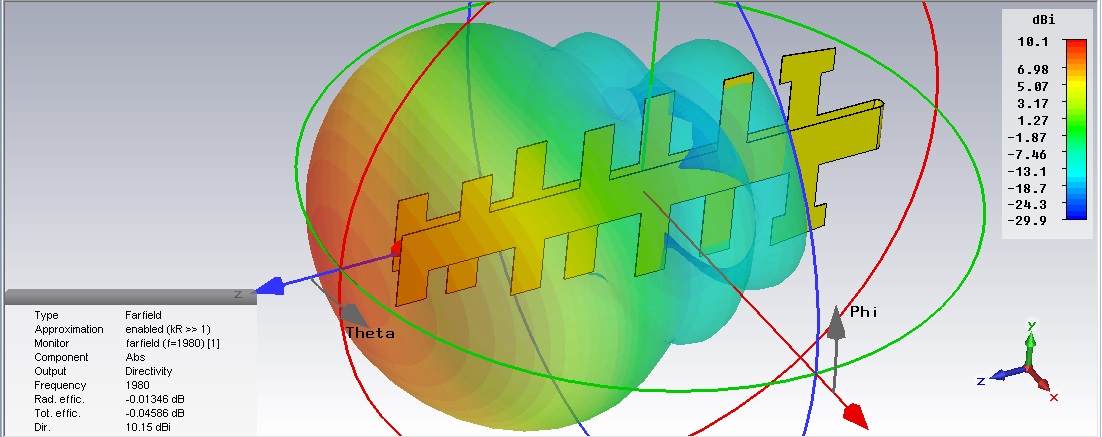

                              Пересчитал Логопед отсюда: http://www.lan23.ru/wifi/LogoP/logop.html на 2100. Вот что получилось. Мне очень нравится.
ID:	217758 Нажмите на изображение для увеличения.
ID:	217759 Нажмите на изображение для увеличения.
ID:	217760 Нажмите на изображение для увеличения.

                                ,, Vman, попробуйте периодический антенны логотип, фокус параболического диска...!
