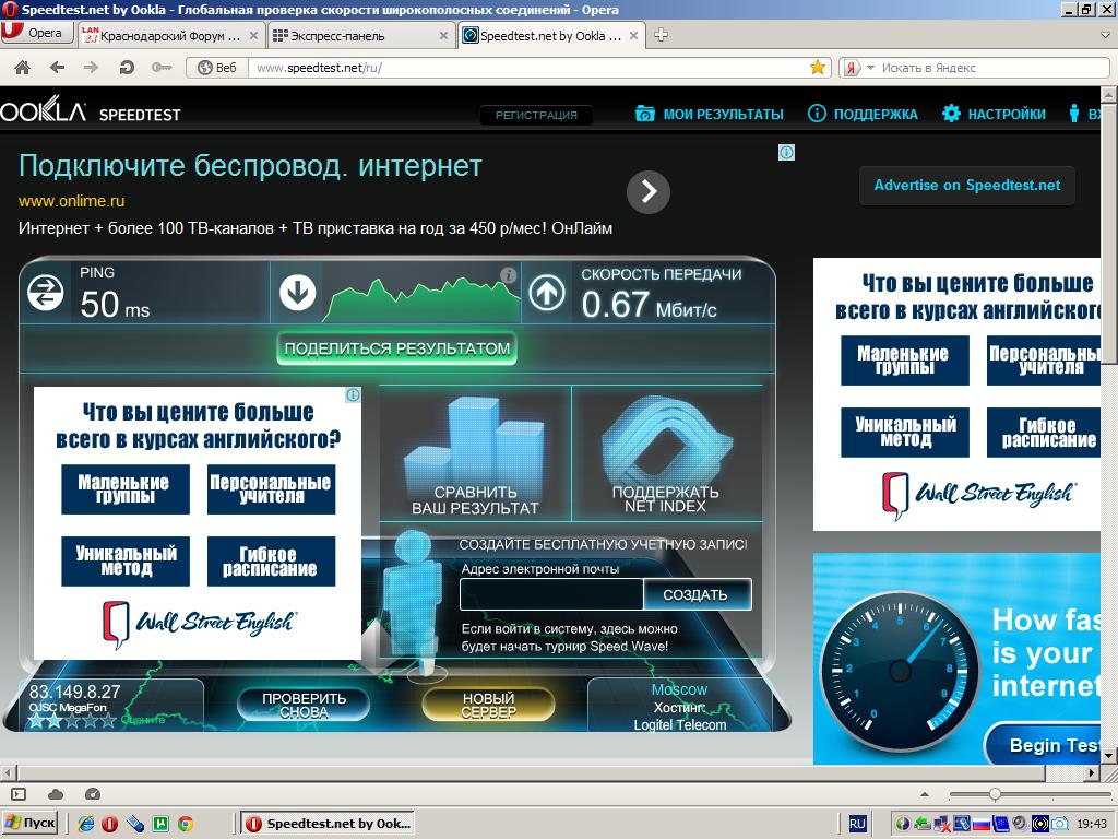

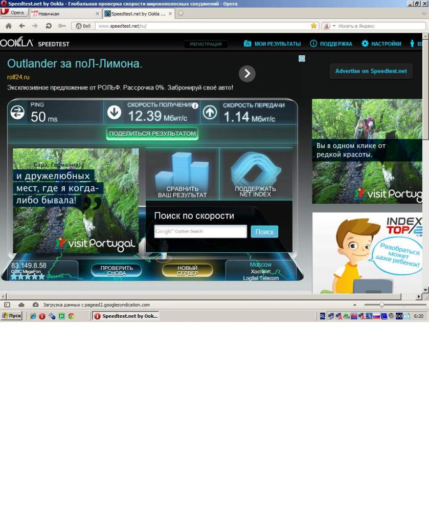

Я непойму почему новички эту антенну обходят стороной, а ведь сделать достаточно просто!!! Делал для товарища давным давно, делал из того что под рукой было, светильник от лампы дневного света, в спешке даже тесты толком не провел, вобщем уехала антенна в другой город, но вернулась в мои руки обратно, а я как раз на 3G мегафон сел (покупал модемы для йоты, и несколько симок оказались в моих руках (не пропадать же добру) вобщем как раз все вовремя, вчера ночером прошолся клеевым пистолетом, поставил крепление, отрезал емкостной сьемник (хотя попробовал и с ним) но все же поставил разьем.
И был удивлен ее работой!!!
4 этажа, диполи от UVE c 2600 промасштабированы на 2050
Тема тут http://www.lan23.ru/forum/showthread.php?t=5059
