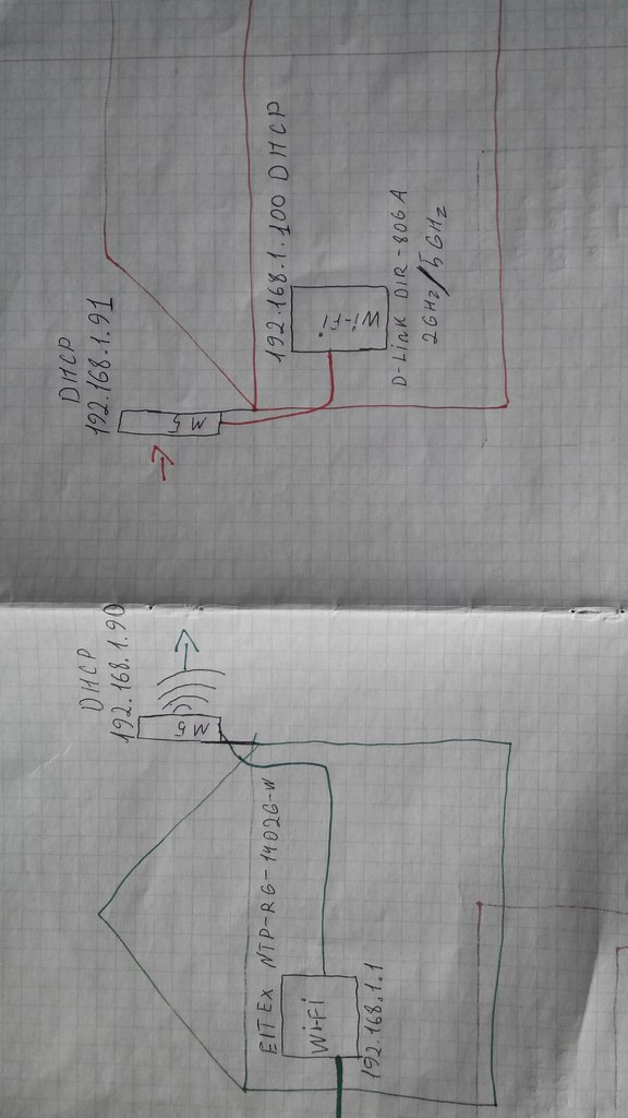

Здравствуйте помогите настроить loco m5 , loco m5 как клиент настроен и через провод вообще замечаний нет только подключаю к WI FI Router иногда работает 1 минуту и иногда по 5-6 часов а потом слетает loco m5 на заводские настройки , как надо настроить loco m5 что бы он не слетал , помогите уже замучился париться:wacko:

Когда слетает, индикаторы мигают? Лока перезагружается? Пинг к ней пропадает?
Прошивка какой версии у Loco M5 ? БП какой? Тестером напряжение питания мерили внутри точки? Провод обжат нормально?

loco m5 который как клиент настроен на прием там ip слетает информация о сети.. думаю что конфликт с ip адресами, индикаторы мигают на loco m5 как при заводских настройках,я точно не знаю что случается просто преподает инет нет не пенгуется только на заводской ip 192.168.1.20, прошивку сейчас гляну ,БП д-лин dir-806a, думаю с напряжением все норм обжал тоже хорошо проверял несколько раз.

Пока в терминологии не разберёмся и не сможем написать, что конкретно случается - будем учиться. Первый класс, первый раз..Сообщение от Alex_Mal Посмотреть сообщениеloco m5 который как клиент настроен на прием там ip слетает информация о сети.. думаю что конфликт с ip адресами, индикаторы мигают на loco m5 как при заводских настройках,я точно не знаю что случается просто преподает инет нет не пенгуется только на заводской ip 192.168.1.20, прошивку сейчас гляну ,БП д-лин dir-806a, думаю с напряжением все норм обжал тоже хорошо проверял несколько раз.
Сейчас перестаём писать очередное "ПАМАЖИТЕ, Я САМ ТУПЛЮ, НЕ УЧИЛИ МЕНЯ ПЕСАТЬ" и высер мозга в одну строку.
Тупо рисуем: схема подключения.
Где DHCP, к чему подключена Лока и как она получает адрес. Рвётся ли wifi линк Локи, пересоединяется ли она? Где wifi роутер, какая его модель? На каких частотах работают линки? 2GHz, 5GHz?
Что значит не пингуется, только на заводской IP ? Пингуется или нет, какой сегмент сети, где пропадает, где нет? Где компы стоят, как пинг проверяется? Рисуем всё..

К первому роутеру подходит инет через оптику потом все как по схеме линк работает на двух частотах, когда подключаюсь как по схеме то инет есть пару минуть и потом вторая антенна м5 слетает на заводские настройки , у второй антенны версия прошивки 5.5.6 у первой заводская, ну если я понял правельно пенгуется это запускаю командную строке вожу ping ну и там так далее то пингуется сигнал постоянный потерь нет.Сообщение от unicorp99 Посмотреть сообщениеПока в терминологии не разберёмся и не сможем написать, что конкретно случается - будем учиться. Первый класс, первый раз..

Отлично, теперь наглядно видно!Сообщение от Alex_Mal Посмотреть сообщениеК первому роутеру подходит инет через оптику потом все как по схеме линк работает на двух частотах, когда подключаюсь как по схеме то инет есть пару минуть и потом вторая антенна м5 слетает на заводские настройки , у второй антенны версия прошивки 5.5.6 у первой заводская, ну если я понял правельно пенгуется это запускаю командную строке вожу ping ну и там так далее то пингуется сигнал постоянный потерь нет.

Я пять раз начало перечитал, никак не вкурил, что реально две LOCO M5.
Чувак, учись писать!
Loco M5 прошить ОДИНАКОВЫМИ прошивками 5.5.6. Настроить в режиме бридж (не роутер)
Спойлер (+/-) (link)http://movie.malkia.org/Routers/Nano5/XM-v5.5.6.build17762.bin
Вбить во все устройства принудительно адреса (не DHCP), автомат хорошо, но для связи нужно принудительно.
На обоих Loco поставить 5GHz принудительно канал подальше от DIR-806A, на DIR тоже 5 GHz поставить принудительно канал.
разнести Loco и DIR-806 по дому максимально далеко, DIR-806 убрать за холодило или за другое железо, и подальше от людей.Программа для прошивки 5210G в NanoStation 2 - http://wa5210g.blogspot.com

Настрой Loco в режиме Router, чтобы мог попадать на внутренний адрес или вручную пропиши IP адрес из подсети роутера. про что он тут писал ? задавал тот же вопрос, до этого настраивал когда все Loco были в статик ip, все так же слетало , вот только DIR-806 у меня постоянно в двух каналах работал, а если DIR-806 дома, а Loco на крыше все равно надо прятать ?
Реально два рядом стоящих устройства на 2 и на 5 GHz всё равно мешают друг другу. Тем более, если на одной частоте. Сильно зависит от расстояния и от отраженок внутри дома. Желательно так убрать или максимально заэкранировать, чтобы на домашней LOCO M5 не было видно домашний dir-806.Сообщение от Alex_Mal Посмотреть сообщениеОк будем учиться писать)) еще вопрос на другом форуме писал один парень ответил раз и пропал я просто не понял про что он писал вот- Ну правильно, у тебя же роутер дает устройству новый IP адрес по DHCP, поэтому не можешь попасть на старый адрес.

Сделал все как вы сказали ничего все тоже самое д линк когда работает н 5 GHz то комп его не видит поставил только на 2 и все так же слетает((Сообщение от unicorp99 Посмотреть сообщениеРеально два рядом стоящих устройства на 2 и на 5 GHz всё равно мешают друг другу. Тем более, если на одной частоте. Сильно зависит от расстояния и от отраженок внутри дома. Желательно так убрать или максимально заэкранировать, чтобы на домашней LOCO M5 не было видно домашний dir-806.
А если и видно, то с САМЫМ СЛАБЫМ сигналом. Иногда у профи хватает золотинки от шоколадки, а иногда и за холодильник прячешь - а сигнал всё равно бешенный и мешает прокачке..
