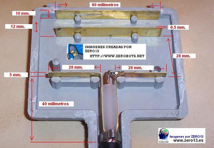

Сообщение от baxmud2
Посмотреть сообщение
и размеры между элементами не понятно ,первый ряд и второй ряд размеров.а левая часть антенны-где размеры?
