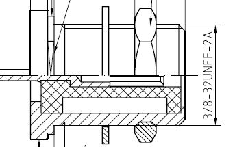

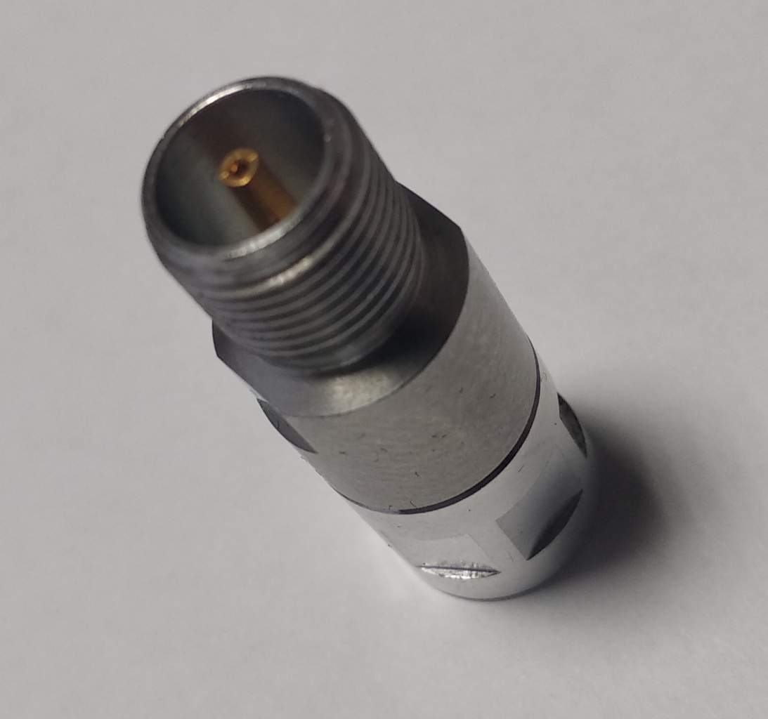

Bester-овцы куда пропали со своего сайта?
Можно их использовать, но надо учитывать их аномальную реактивность при расчете/проектировании антенны. И в узком диапазоне (2500-2700) это можно сделать. В антеннах с широким диапазоном лучше использовать разъемы с несколько иной конструкцией (с регулярным сечением, или с согласующими элементами)Сообщение от vars-cat Посмотреть сообщениеТ. е. устанавливать подобные разъёмы ради удешевления себестоимости крайне не рекомендуется в антенны для 2600 MHz? https://antex-e.ru/store/36907/39025/?pos=914765 Или там какие-то особые качественные разъёмы, и они лишь визуально похожи на вариант с правой картинки?
