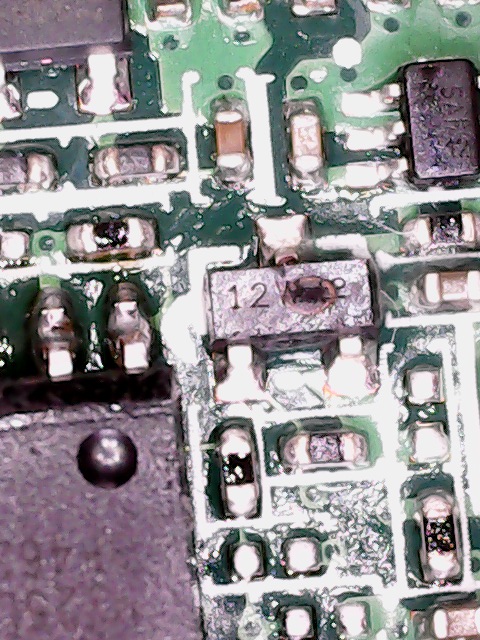

ID:	217732в nanostation M2 нашел транзистор непосредствено до 1 нога флаш памети котории есть дьрку на корпусе. Вроде ето 2N7002 потвердите пожалуиста у кого есть изправная nanostation M2. какая функция етого транзистора и возможно ли от него будеть такие ресультати на консоле? На фото показл транзистор, 12w.... есть возможность ето будети и стабилитрон с етот код, но думаю все таки трансистор.

        При наностатион нашел еще один 6 огий елемнт похоже МOS трансистор непосредствено зад RJ45. Означение 5АF 12 не нашел datasheet. По моему есть КЗ в етот елемент. Посколько я понял ети елементи (5АF 12 , 12W - 2n7002) част от POE питание наностатион. Читал ,что если слетит ети елементи нужо замеить и процесор.

          Стоп-стоп-стоп ребяты! Алексей не правильной дорогой пошёл, наповоду слов Павла. Итак, Павел, Вы говорите о большом опыте работы с электроникой, но почему то делаете выводы на основании визуального осмотра!? Тестер Вам в руки, там цепь крайне короткая и ведёт ни разу не к флешпамяти!!! Что это за транзистор(маркировка) не разбирался, не знаю, а вот что проц скорее всего придётся менять, сильно подозреваю.

            Спасибо, Yuraner , разобрался с nanostation, проц, транзистор и 6 ногий думаю МОС трансистор. Конечно есть тестер, но когда проследил от трансистора до процесора, на 5,6 ног звонило. Не знал что думать. Все таки попробовал идея Алексея менят флаш и прошивка но не получил ресултат. Конечно у меня есть боле 20 лет опит с електроники но не с такой. Подскажи для LocoM5 и bullet 5N для булета нет идея, для Loco поменял радио чип, резултать нет, все напрежение на радио чипе в норме, а чип не греет как у другие которие нормально работаят. Залил другущ прошивку тоже нет ресултать. Ето сообщению PCIe WLAN Module not found (#11) думащ связано с радио тракт, но можеть и в процесоре есть какая то ошибка. Не хочу менят процесор если не уверен что проблем там.

              Это цепь питания POE на втором порту, трёхногий вроде биполярник, шестиногий скорее составной ...FET транзистор. В большинстве случаев ежели их пробивает, то дохнет проц за компанию, чтоб не скучно было.)))
