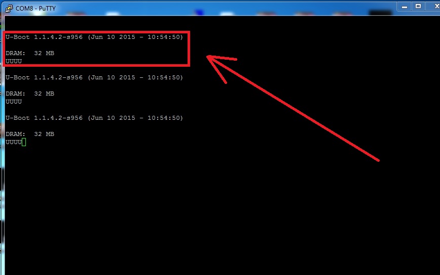

          Ну почему же,одну точку я отремонтировал удачно,перепаял процессор,работает удачно! А вот со второй некоторые проблемы,тоже поменял процессор и всё заработало. Решил резетнуть и после резета начала перезагружатся безконечно,выключил и оставил на несколько дней,потом подключил и она снова заработала,потом опять решил резетнуть,и теперь даже компютер её не видит! Подскажите пожалуйста что может быть,флешка?

            Что ещё..., хм, прозвоните транзистор резета, а то судя по видео рестартится она. Ну и подключите консоль, что она там говорит надо глянуть.
            Вы пропаяли проц повторно? Заодно уж и память!
              Да перепаивал процессор два раза,потому что за первым разом не получилось, и флеш менял на новую (не знал что она продаётся пустая её нужно как-то программировать),потом обратно поставил старуую.
                Перепаивать то нахрена??? Банально пройти паяльником по ножкам. А второе, я говорил не про флеш, а про оперативную память, пропаять как и в случае с процом ей ноги. Вы уж дорогуша извините, но кажется нифига не получится, Вы даже не понимаете о чём Вам говорят, что указывает на случай: "чукча не читатель, чукча писатель" и форум даже если и почитал, то чуть-чуть и наискосок.

                        Я просто не сразу понял ваш вопрос! Процессор я перепаивал дважды так как первый раз припаял на перекос! На счёт флешки это уже реакция инстинктивно,так как скорее всего проблема вокруг неё.Сделал скрин консоли,может встречали такую ошибку? И ещё не надо меня приравнивать к всяким чукчам и другим персонажам,если можете чем то подсказать подскажите,если нет я обижаться не буду.Нажмите на изображение для увеличения.
Название:	COM8 - PuTTY.jpg
                          То что в красном квадрате это каждый перезапуск!
                            ножки памяти пропаяли?
                              Нет ,завтра буду пропаивать и процессор смотреть,у меня проблема с увеличительным стеклом,а без него ни хрена не видно.
                                Часовую лупу на 7-10х возьмите, хотя оптимальнее конечно микроскоп на 20/40х.
