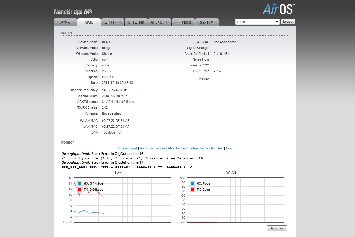

NanoBridg m5 после грозы порт перекинул.
на прошивке до 5.3.5 пинг есть на веб пускает. только сильно тупит.На прошивках више5.3.5 пинга нет веб не доступна.
консоль

Подскажите что можно сдалать.Зарание спасибо.
