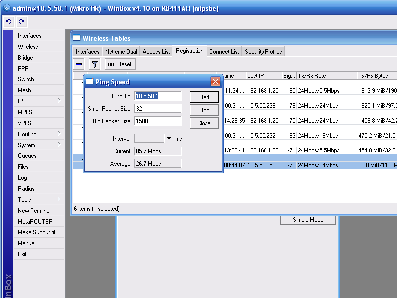

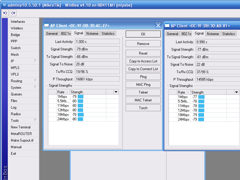

Привет всем и знающим в двойне, поискал на форуме свой случай не нашел, нужна помощь начинающему,имею БС Mikrotik 411H карточка R52 установленная на крыше круговая антенна,инрернет через РРРОЕ,скорост от правайдера 25Мб,у абанентов локо М2 прямая видимость,дальность не более1,5км скорость максимум 6Мб, у меня на карточку asus ps и направленной антенне 9Мб максимум, проверяю спид тестом в интернете:to_becom:До некоторова времени было 5 абонентов всем раздавал по 2Мб,резал квейсом,все были счасливы,потом подключил еще 2 и тут начались танцы, не хватает интернета!!! посоветуйте знающие или кто сталкивался кде копать, не пинайте если чего не дописал не знаю чего писать,какие характеристики(параметры)выкладовать сразу,по этому жду ваших советов.Спасибо за внимание.

Разбираться начал сам,антенна круговая Antex AX-2411R почемуто не хочет работать с карточкой R52nh.Без антенны спид тест кажет все по максимуму 30Мб и туда и обратно.ТП правайдера 30Мб.Как только потцепляю эту антенну(Antex AX-2411R) тут же пропадает сигнал или если ноут законнектится то спид тест кажет 7Мб с трудом.Вывод, антенна не может работать по bend n-only,а может только по b/g следовательно и скорость может быть только 11Мб максимум да и еще в базе стоит карта R52 просто старая и в этом тоже свой минус.Подскажите плиз как тут быть и что на что поменять!
