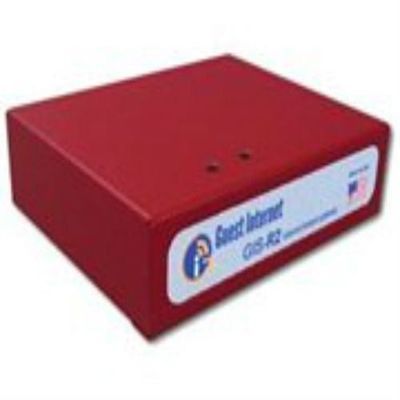

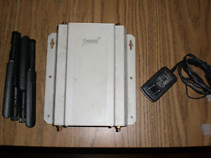

Но есть еще одна разновидность биллингового сервера: "Internet Access Gateway WiFi Hotspot" - Это аппаратный специализированный сервер.
Например : GIS-R2 Internet Access Gateway WiFi Hotspot, или Nomadix AG 2300 Wireless Hotspot Gateway Public Internet Access Appliance,Colubris MSC-5100 MultiService Access Point Controller,Colubris MSC-3300 WLAN Access Point Multiervice Controller,HP Colubris Network MSM313 MSC3200 Wireless Access Point MultiService Controller,Colubris Networks CN1250 WLAN Access Device (это то что не дорого можно купить).
В сравнении с обычным сервером у таких устройств функционал ограничен,програмное обеспечение не меняется или его модификации под требования пользователя платно.
