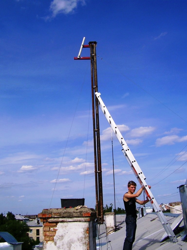

    Кстати да, вопрос довольно интересный, кто какими мачтами пользуется, интересно было бы узнать размер труб, рас тяжки через сколько ставятся, самому скоро как потеплеет придется ставить мачту на крыше пяти этажного дома, высота примерно 4-5 метров, что посоветуете?
        Купите на металлобазе трубу тонкостенную, Ф60 мм. Она продаётся 6-метровыми кусками.
        Ставьте 6-метровую и растягивайте на 3/4 высоты, то есть на высоте 4,5 м.
        Если растяжки сделать из толстого троса (или сложить его вдвое) и сильно натянуть, то туда можно будет даже с лестницы лазить. Причём растяжки для спокойствия залезающего, лучше крепить не к приваренным к мачте кольцам, а приварить на высоте 4,5 м упор, чтоб трос не сползал, и над ним мачту обернуть пару раз тросом, сложить вдвое и натягивать талрепами. Будет стоять намертво.

          Может не стоит так круто натягивать? Может конечно на 6 метровых мачтах ничего не происходит, но 13-15 метровые забетонированные мачты, при диаметре трубы 50 мм и толщине стенки 5 мм, имеют большое желание сложиться вдвое или проваливаться в землю. Так что тросы перетягивать тоже вредно. На мачту в самом низу создаётся очень большая нагрузка.
              На 6-метровых ничего не происходит. Ф60 мм большую вертикальную нагрузку несёт зАпросто.

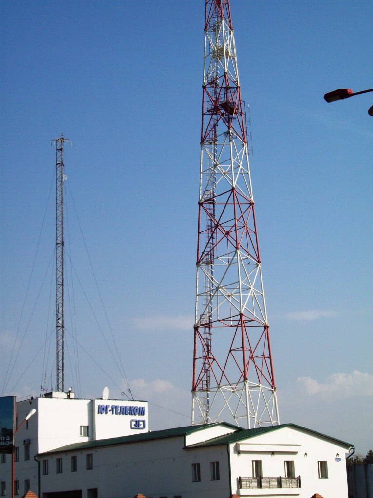

                  Несколько лет назад поставили мачту 19 метров на крыше 4эт здания. Мачту изготавливали сами из труб по принципу телескопа. Состоит из 3х секций. Розтянута розтяжками в три ряда. На самой нижней секции по всей длине приварены ступеньки из профиля. Диаметер 1 трубы 90мм, 2-й 42мм, 3-й 32мм. Лазим на неё когда нужно(спокойно выдерживает 3х человек). Держится только на розтяжках. Если сильно заинтересует, можем выслать подробное описание, чертежи, фото.

                      Получается у вас высота мачты больше высоты здания, на каком же расстоянии будут у вас оттяжки
                        Если крыша здания крепкая, тяжёлая и надёжно связана со зданием, то верхние растяжки могут быть под довольно острым углом, близко к мачте и сильно натянуты.
                        Но я бы себе на крышу такую конструкцию ставить не стал. Ветровая нагрузка на крышу от неё будет невероятная. Крыша будет разрушаться.
                        На фото левая мачта на крыше здания.
