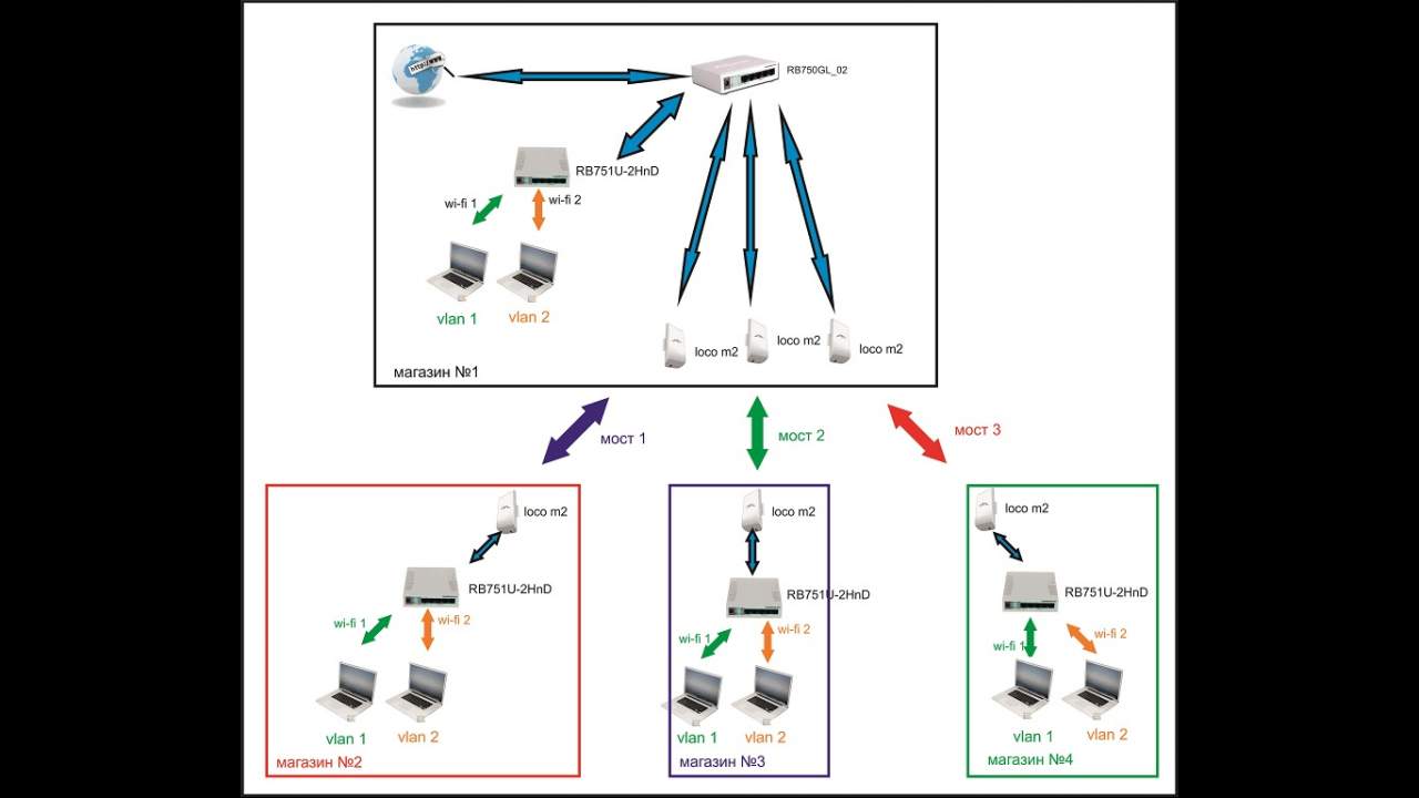

виртуальный wi-fi во vlan
на микротике 750 vilan-ы 1 с разными названиями но одинаковым ID 10 висят на портах ether 2, 3, 4, 5
vlan-ы 2 аналогично.
bridge 1 бриджует vilan-ы с ID 10
bridge 2 бриджует vilan-ы с ID 20
На бриджах DHCP сервера и NAT
А на микротике 751 vlan 1 и vlan 2 висят на ether 1
bridge 1 бриджует vlan 1 на virtual AP 1 и ether 2 и 3
bridge 2 бриджует vlan 1 на virtual AP 2 и ether 4 и 5
надо как то организовать доступ к настройкам микротиков и nanostation loco m2
кто знает?
