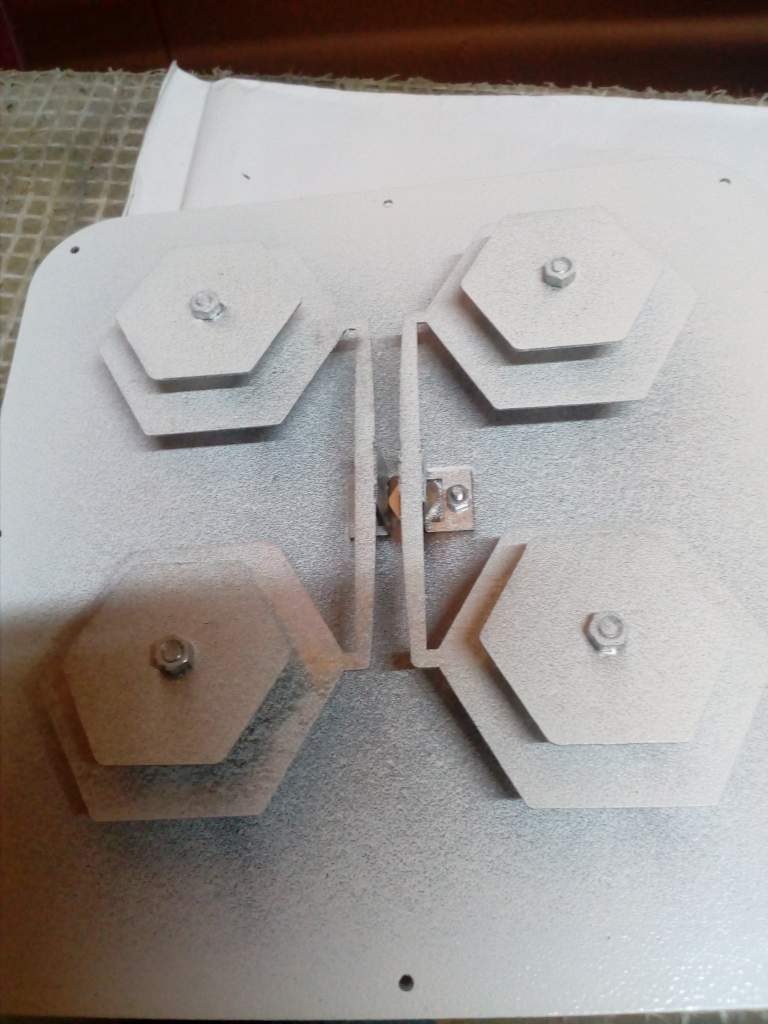

    Новая разработка РЭМО!!!)))
    Надеюсь что до Геллан не опустились!!!))):haha:

        А где у нее второй порт, Jomy?
          #49
          SISO 1x1, X-pol
          Если две ортогональные поляризации не смещены между собой по фазе (в идеале - на 90 градусов), то вместо круговой поляризации получается двойная линейная
            #50
            SISO 1x1, X-pol
            А здесь за счет чего получается вторая поляризация?
              #51
              в случае антенны РЭМО наверно за счет отдела маркетинга
              а вообще - наверно так же как и круговая при двухпортовом возбуждении патча, только синфазно без сдвига фазы на 90
              Хотя надписи про X-поляризацию я нигде не вижу. Стрелочки накрест - касаются крепежа, антенну можно повернуть на +45 или -45 предусмотренной конструкцией крепления

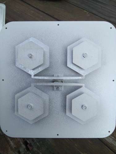

                Антенна для тех, кому лень круг вырезать.
                  #53

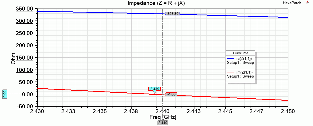

                  У шестиугольника главная фишка что он под 300 Ом, поэтому 4 штуки непринужденно дают 75 Ом.
                  Для 50 Ом он неудобен
                    #54
                    Это любой шестиугольник, дает 300 Ом?
                      #55

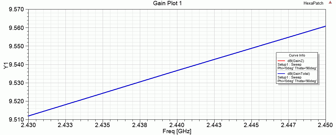

                      Равнобедренный :) Выше график для 6 мм зазора на 2440 МГц

                        Юрий, может дело не в форме? А в высоте установки патча? В таких антеннах патчи стоят на высоте установки15 мм.
                        Я отдельно патчи не обсчитываю, но их четырёх патчей антенна хоть с круглыми, хоть с квадратными патчами(директора правда везде круглые), перекрывает диапазон 1700-2700 по ксв 1,5.

                          тот же патч (диагональ 64.7 мм) на высоте 15 мм
                          два резонанса на 2400 и 2050 МГц (133 и 393 Ом)
                          пиковое усиление 9.14 dBi, по развалу ДН не хуже 8.6 dBi полоса 2000-2700 МГц

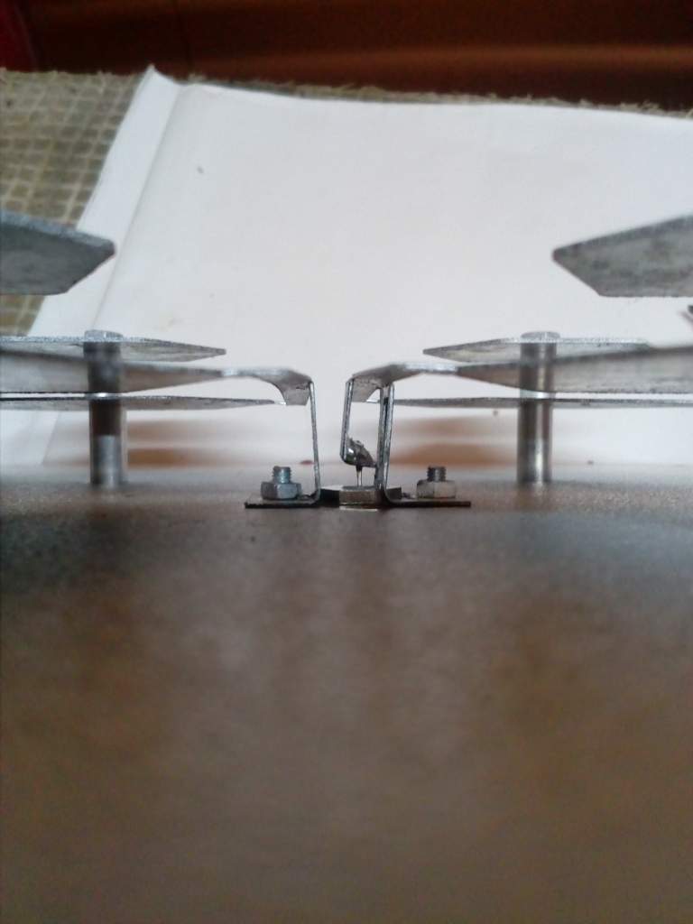

                            Прошло несколько лет!!!)))
                            Астрос отдал на растерзание новый экзампляр!!!)))
                            Короче проблема та же что и с моим экземпляром, люди на РЭМО нехрена не понимают что к чему, как замыкали детальки где им не положено, так и замыкают!!!!))))
                            Сантехники!!! С большой буки!!
                            И да!!!! Сантехники=мошенники!!!(((
