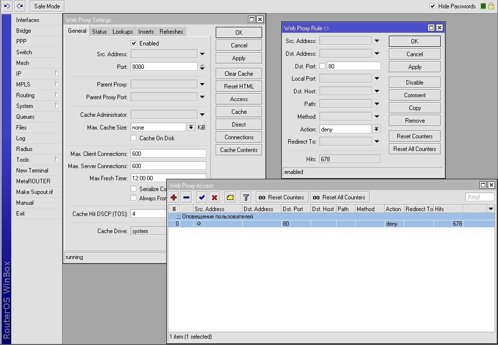

как сделать что бы клиент перед заходом на сайт попадал на страницу заглушки!пробовал настроить web proxy,но что то незаработало.правила создал,прокси включил.
ip proxy> set enabled=yes port=8080
chain=dstnat action=redirect to-ports=8080 protocol=tcp src-address-list=!"Pro4itali" dst-port=80
chain=input action=add-src-to-address-list protocol=tcp address-list=Pro4itali address-list-timeout=120m dst-port=8080
ip proxy access----а вот с этим проблема!!незнаю как сделать!
