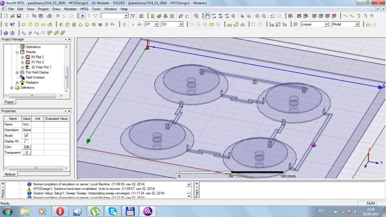

    Aleks, чтобы увеличить усиление в направленности антенны, должна увеличить расстояние между патч.
    Jomy, на сколько мм?
      #32
      ,,,0,62....0,975*lambda
        #33
        Добавляем директор (как советовал UVE для патча Liptona2600)
        и меняя его диаметр можно получить не только более широкую полосу по ксв, но и два резонанса, попробую поставить их на место. Растояние между патчами нодо увеличивать, а то ксв делает ноги, усиление падает.

          Мне интересно вы как такую антенну собираетесь собирать?
            #35
            Сообщение от pawel40 Посмотреть сообщение
            А какие проблемы? Если вы про полосковые линии, то замена их на проволоку, практически ничего не меняет.
              #36
              это же гнуть проволоку устанешь.
                #37
                Я вас понял. но при штамповке, линии пойдут на уровне патчей, ксв при этом полная жо...

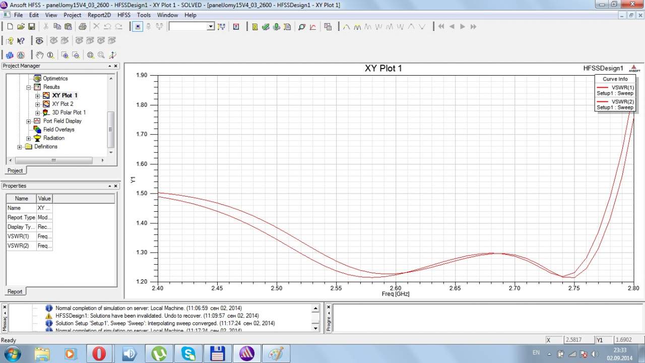

                    А график КСВ где?
                      #40
                      А график КСВ где?
                      ,,, наладили ..

                          Узковата полоса получилась...
                          Возможно это связано с неоптимальной длиной фазосдвигающих линий.
