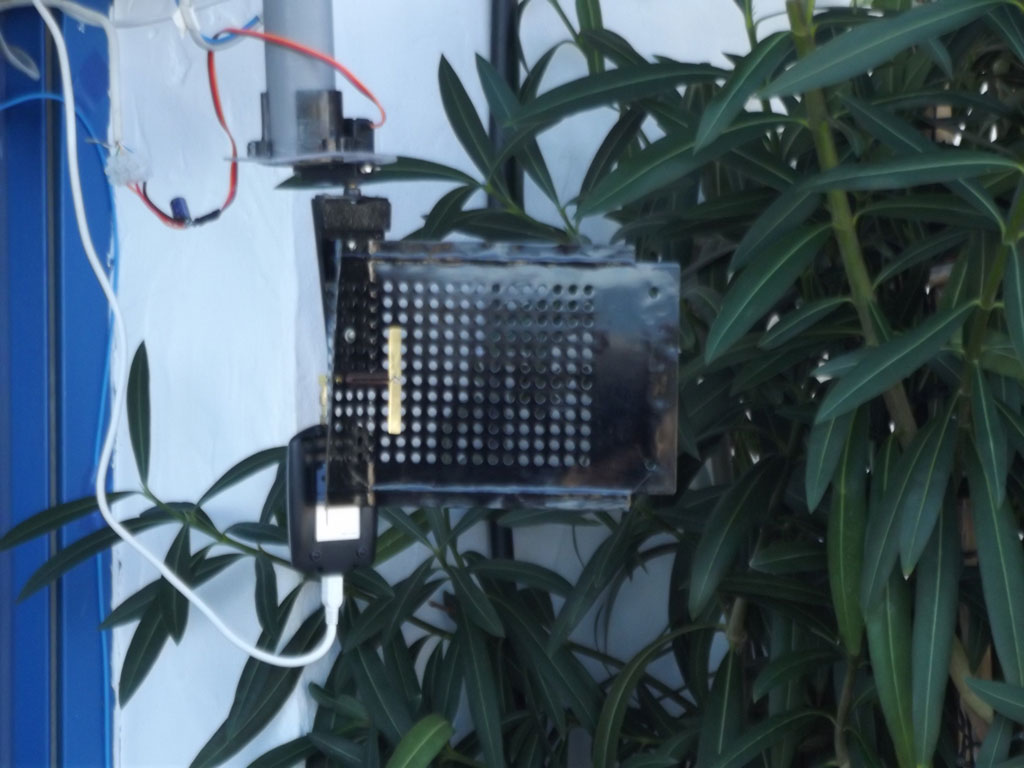

    На базе сервомашинки MG996R сделано поворотное устройство для антенны.
    Сервомашинка подключена к Launchpad-MSP430 (Это микроконтроллер вроде Arduino) на котором крутится специальный скетч.
    Микроконтроллер по USB подключен к роутеру TP-Link TL-MR3220 на котором крутится OpenWRT.
    Все программы (скрипты) могут выполняться выполняются как на роутере, таки на PC с OS Linux.
    С роутера можно давать комманды на позиционирование антенны от 0 до 180 градусов,
    с точностью в один градус.
    Поворотка получилась довольно хлипкая и используется в основном для "гнутиков" с малой парусностью.
    Вот -
ID:	233643 Нажмите на изображение для увеличения.
    "На антенной поворотке, гордо реет 'гнутик' TUL-а" "Поворотка уже стонет, только не было-бы ветра !"
    Но при отсутствии сильного ветра, можно закрепить и вертеть панели.
    Что и было сделано.

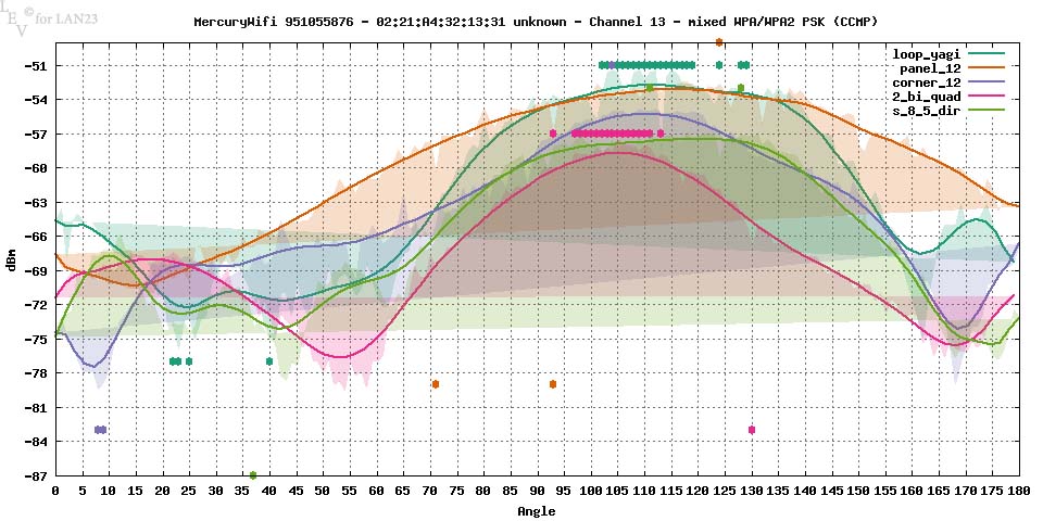

    650 метров - Нажмите на изображение для увеличения.
Название:	MercuryWifi 951055676-02 21 A4 32 30 3A.jpg
ID:	233648 Нажмите на изображение для увеличения.
Название:	MercuryWifi 951055876-02 21 A4 32 13 31.jpg

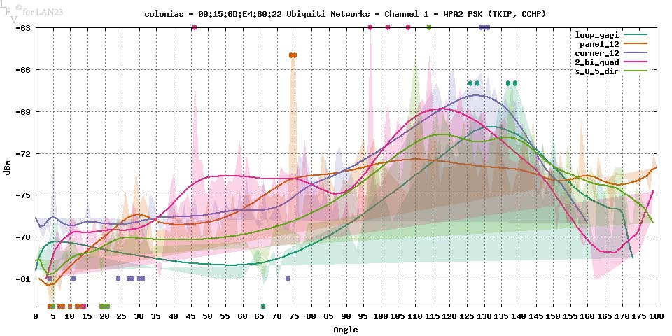

    850 метров - Нажмите на изображение для увеличения.
Название:	colonias-00 15 6D E4 80 22.jpg

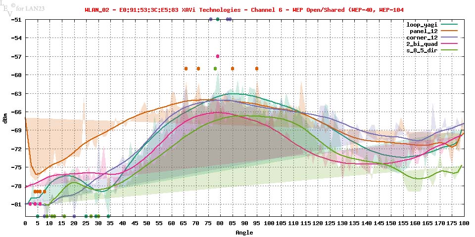

    Эти точки находятся в квартирах т.е наверняка за стеклом плюс куча отраженных сигналов
Название:	WLAN_02-E0 91 53 3C E5 83.jpg
ID:	216325 Нажмите на изображение для увеличения.
Название:	WLAN_2C-E0 91 53 08 BB 0A.jpg
ID:	216326 Нажмите на изображение для увеличения.
Название:	WLAN_CA-50 67 F0 AC 50 3E.jpg
    Любой из участников теста иногда вырывался вперёд -
    Panel_12 Нажмите на изображение для увеличения.

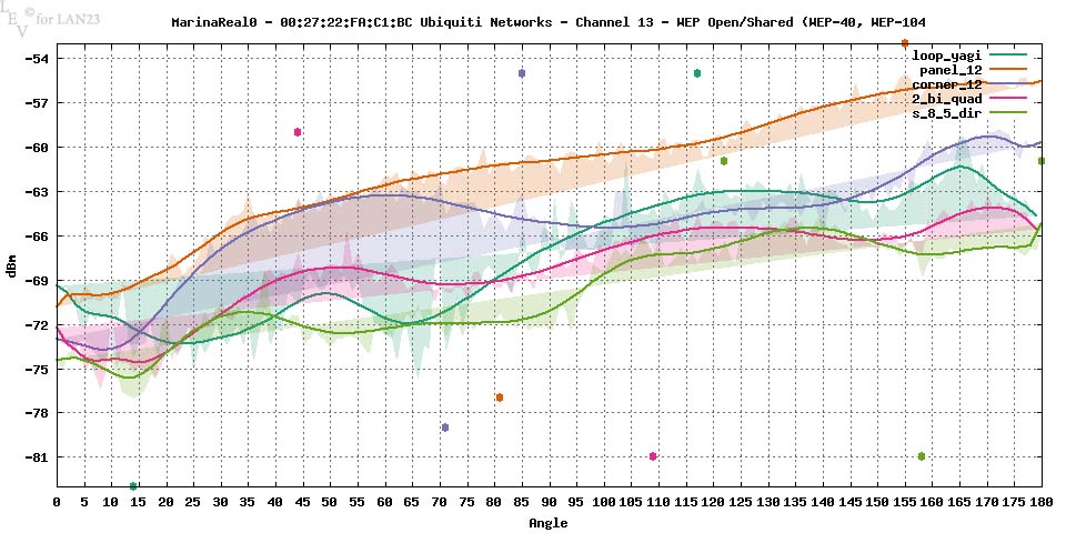

    TUL писал, что панели работают хуже при ориентации вдоль стены.
    MarinaReal0 находится примерно на 177 градусах и Panel_12 побеждает с явным преимуществом Нажмите на изображение для увеличения.
Название:	MarinaReal0-00 27 22 FA C1 BC.jpg

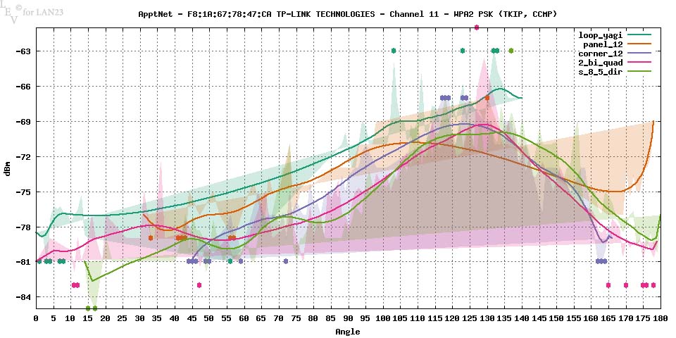

    corner_12 Нажмите на изображение для увеличения.
Название:	ApptNet-F8 1A 67 78 47 CA.jpg

    s_8_5_dir Нажмите на изображение для увеличения.
Название:	WLAN_EBD1-30 39 F2 73 EB D2.jpg
ID:	216333 Правда AP находится за стенами,примерно на 330 гадусах (если продолжить развёртку)
    Таких графиков у меня много, старался выбрать наиболее характерные.
