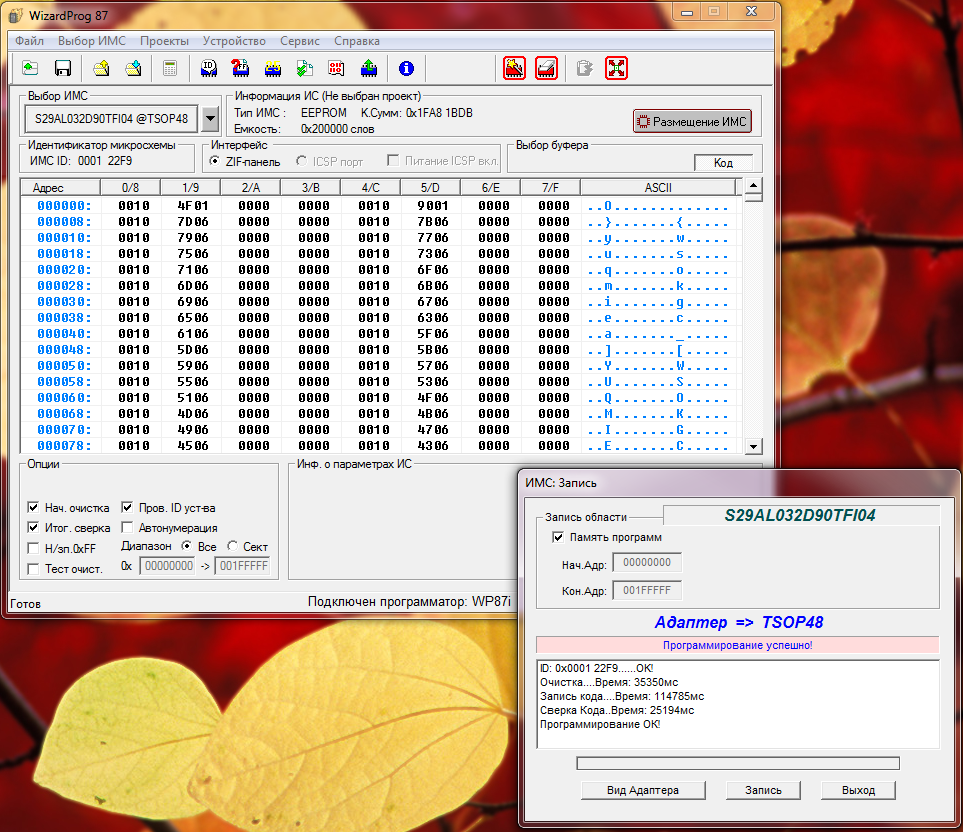

На сайте проекта есть инструкция по установке:  http://wiki.openwrt.org/ru/toh/d-link/dwl-2100ap , но в ней  DWL-2100AP ревизии A3 указана как не поддерживаемая (стоит прочерк). Отличие, как я понимаю, в том, что в этой ревизии используется флэш AT49BV322A, для которой нет поддержки RedBoot (в спецификации тоже прочерк).
Не смотря на это, для запуска OpenWrt нам понадобится только шнурок COM и сервер TFTP на компьютере.

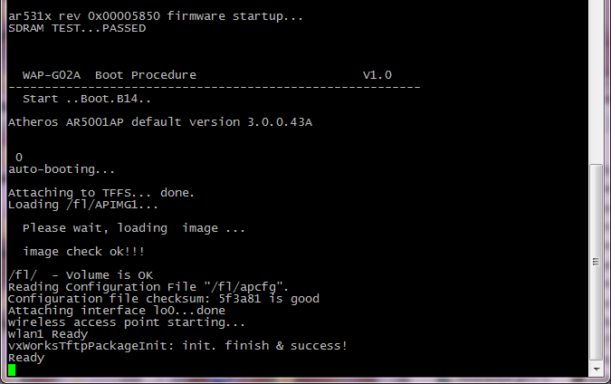

3. Меняем IP компьютера на 192.168.1.254, запускаем TFTP-сервер, в корень которого нужно положить предварительно скачанные 4 файла:

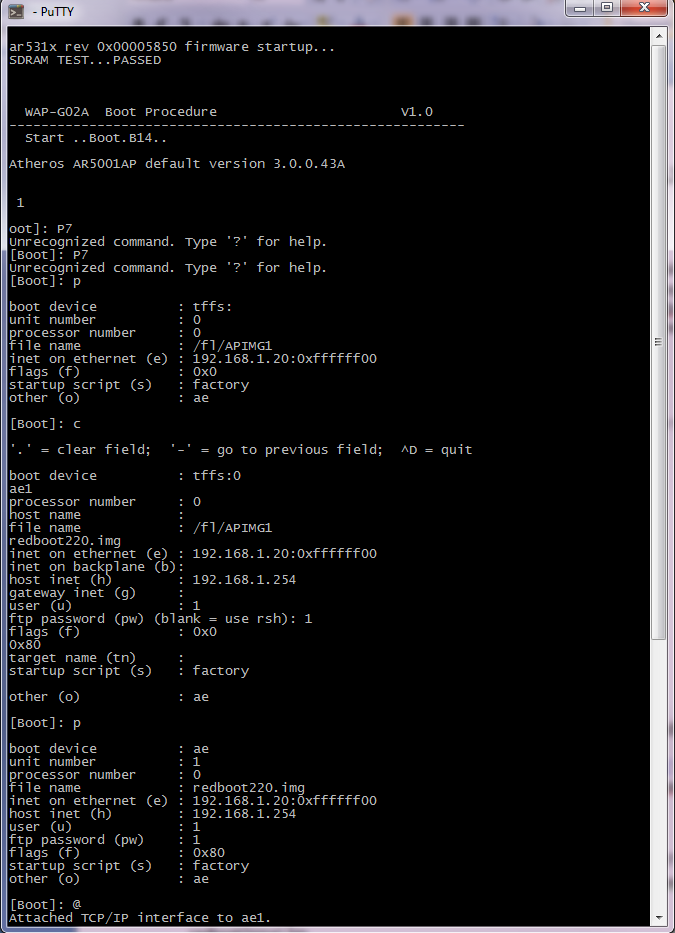

	4. С     того момента, когда точка доступа     напишет в терминале: SDRAM TEST...PASSED следует     нажимать на клавиатуре клавишу Esc, до     того момента, пока не появится приглашение     такого вида:
5. Меняем параметры:
192.168.1.20 — это будет адрес точки, 192.168.1.254 - компьютера
6. Отправляем точку на перезагрузку командой
7. После этого загрузится RedBoot, правда у меня при этом ругнулся на FLASH, но через некоторое время выдал приглашение консоли. Зальем его на точку на постоянной основе:
8. Команда reset отправит точку в перезагрузку и, если все прошло удачно, загрузится она уже не с TFTP.

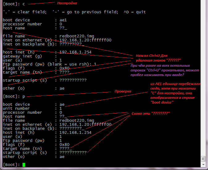

	[Boot]:
Код:
	[Boot]: c boot device : ae1 unit number : 0 processor number : 0 file name : redboot220.img inet on ethernet (e) : 192.168.1.20:ffffff00 host inet (h) : 192.168.1.254 gateway inet (g) : flags (f) : 0x80 other (o) : ae

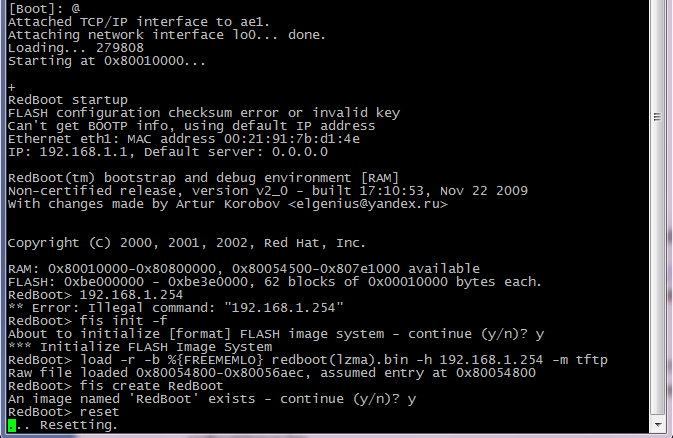

Код:
	@ <Enter>
Код:
	fis init -f load -r -b %{FREEMEMLO} redboot(lzma).bin -h 192.168.1.254 -m tftp fis create RedBoot reset
