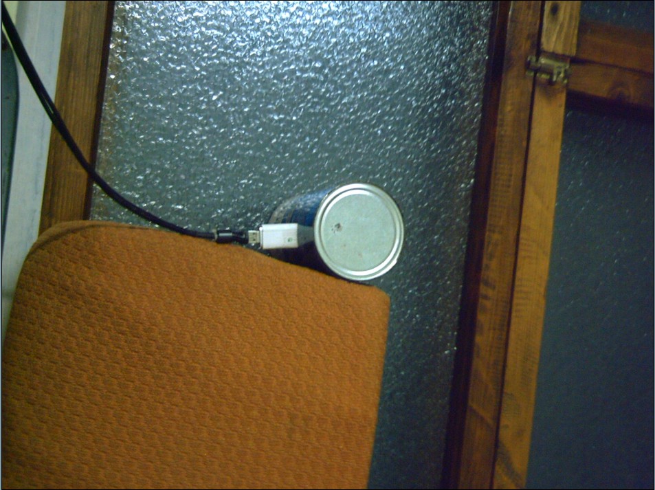

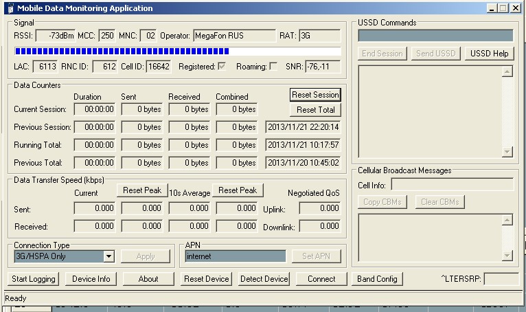

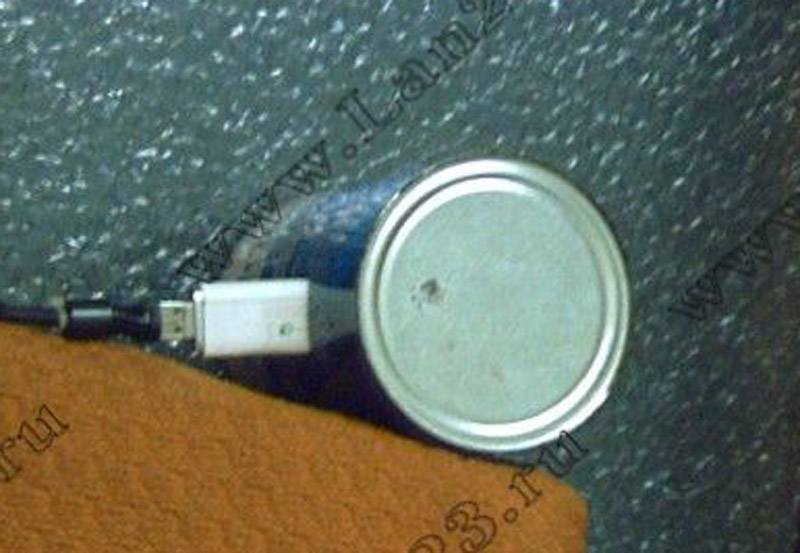

Но пока она считается надо же ее с чем то сравнить) Я почитал тему про ЖСМ патчи и пробовать прoведенные там девайсы,- вот они. Миска из нержавейки,банка из под пива, кусок оцинковки и две банки из под персиков, диаметром 100 мм. Так же банка из под масла для скутера тоже диаметром 100 мм, но длиннее. Сразу можно отбросить пиво,оцинковку, и банку из под персиков с отверстием под модем в торце. Они показали худшие результаты. Наилучшие результаты показали. Миска из нержавейки) и банка из под персиков с отверстием под модем сбоку на расстоянии 50 мм от донышка. Если будете повторять ни в коем случае не отрезайте крышку, ее можно использовать как крепежный элемент.А вот и сама антенна:Днем было -73Дбм. Без банки максимум -84Дбм.
Простой и приятный способ немного усилить сигнал, что бы не было дисконектов) Банка из под масла на очереди. Рассчитаю точно расстояние от донышка, и продумаю способ крепления, кстати, что бы модем хорошо сидел в банке из под персиков, отверстие нужно не сверлить, а резать ножом расшатывая края, что бы модем входил с натяком.
