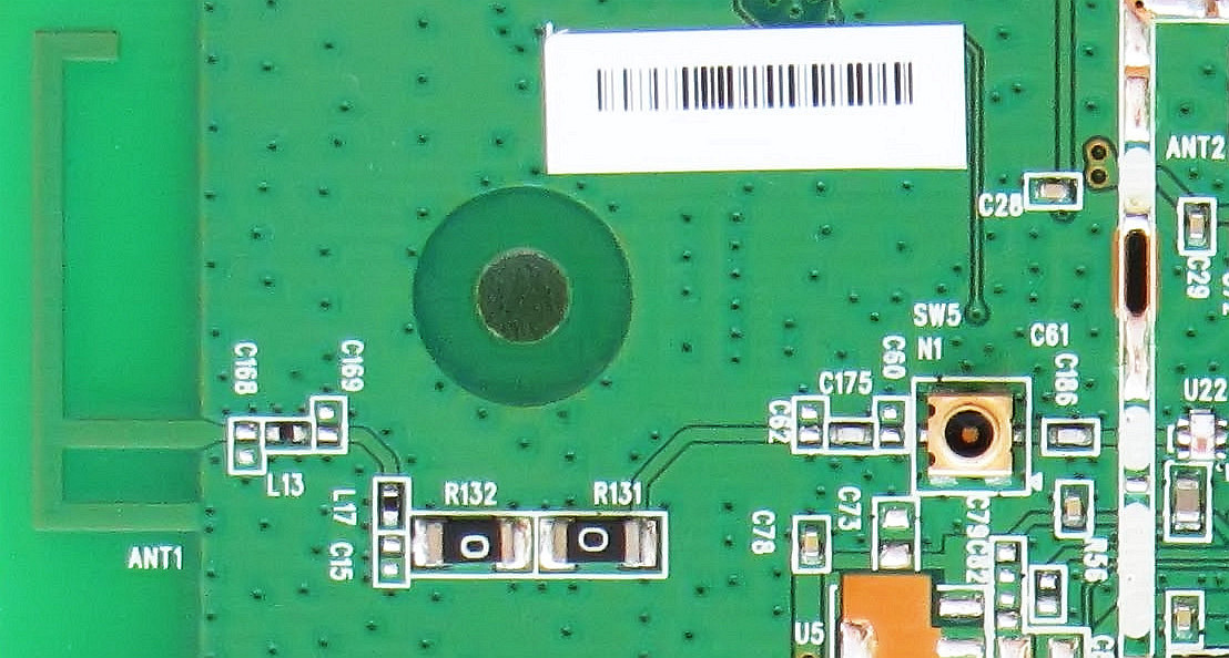

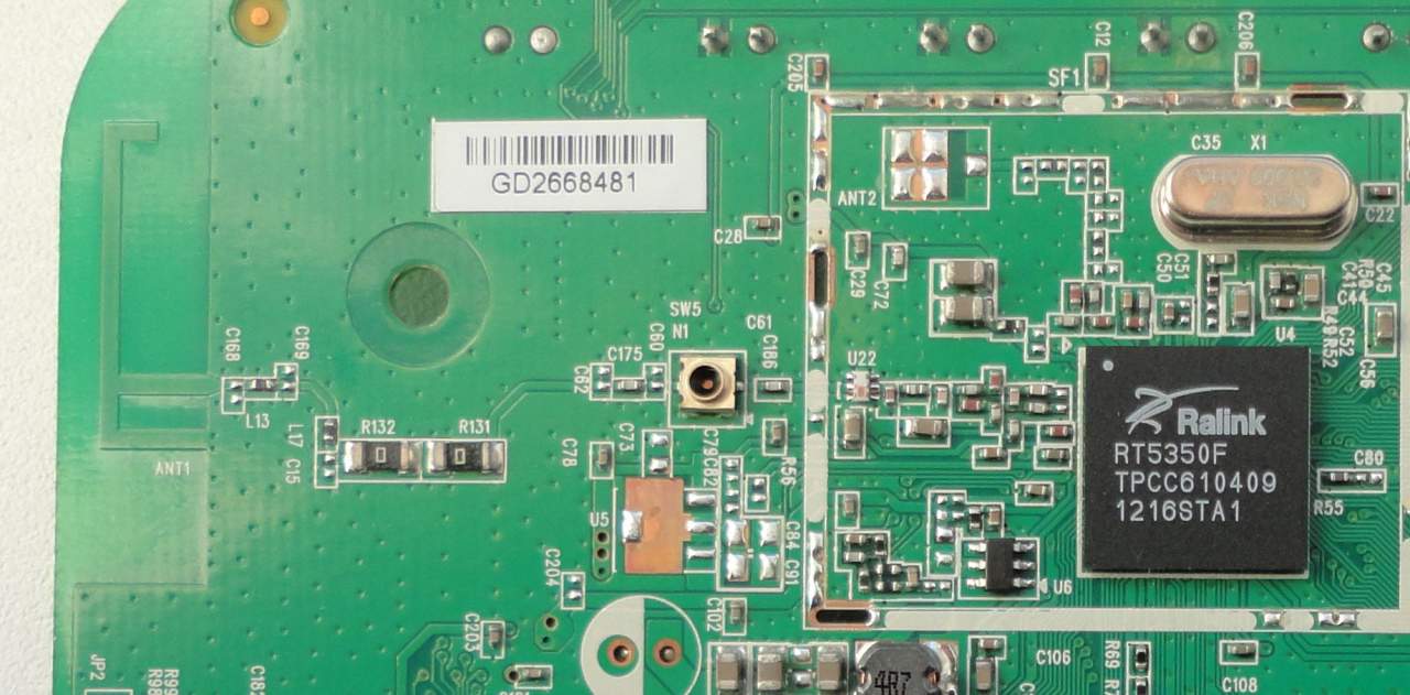

    Доброго времени. Подарили мне на днях железку D-Link DIR-300NRU B7. Роутер без внешних антенн. Имеется одна внутренняя в виде дорожки на плате. Задача состоит в том, чтобы сделать внешнюю антенну... Имеется коннектор сразу за конденсатором С61. Если я уберу все элементы после С61, в том числе и сам коннектор и подпаяю кабель вместо коннектора, правильно ли я поступлю?

    уберите R131(перемычка) и туда паяйте. Больше ничего трогать не надо.
      Благодарю за совет!

          Центральная жила на место перемычки R131 от С62, оплетка на "Землю". И посмотрите в соответствующих темах как паяются такие дела. Кончик центральной жилы должен быть минимальной длины.

            а при этом внутренняя антенна отключается или они в паре будут работать, и зачем тогда разъемчик на плате как под wifi

                Вам же сказали выпаять перемычку, значит отключить родную антенну. В паре они не смогут работать.

                          Вот тут http://polirovkatver.ucoz.ru/blog/ka.../2012-12-16-31 некто andrk пишет, "Паять не надо. На предпоследнем фото, чуть ниже квадрата вокруг процессора виден разъем под антену. Такие разъемы стоят на ноутбучных встроеных адаптерах. Внешняя антена подключается аналогично http://habrahabr.ru/post/46483/ " Отпишитесь кто устанавливал.
                          Заодно вот увеличеное фото места пайки, може кому сгодитсяНажмите на изображение для увеличения.

                              Заинтриговал jomy, Я правильно понял ?
                              1. Выпаевем с175
                              2. И с помощью переходника U.Fl на RP-SMA подключаем любую антену.
                              Идея класная но стоимость переходника U.FL на RP-SMA кусаеться, тем более на каждом разьеме потери. В принципе думаю можно сделать и самому снять U.Fl с ноутбука или телефона...
                              А если подпаять.. Я правильно понял выпаять перемычку R131 и на ее место подпаять центральную жилу со стороны с62. Оплетку на землю... Если не сложно ткинете носом где там земля, а то разбирать не охота
                              Но тогда с175 и другие элементы остаются в цепи... Как правильней
