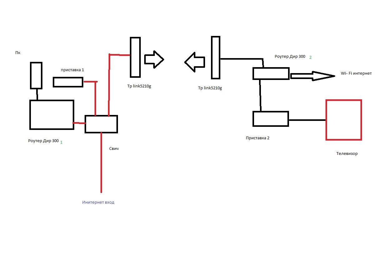

Добрый всем вечер возникла необходимость провести в соседний дом интернет телевидение  по wi fi .Интернет от билайн !!! Хочу купить 2 ую приставку и поставить её в доме рядом . Дальность примерно метров 400-500.возможно ли это сделать по схеме ..Сори сразу не мостак рисовать их !!!конечно хотелось бы чтобы вместе с телевидением приходил и сигнал интернет ! от роутера 1 но вот не знаю как это сделать и какое ещё оборудование нужно ?? помогите пожалуйста!

 Опиши условия точнее. Между домами прямая видимость? Есть ли препятствия - мачты, столбы, сетки рабицы, деревья, стаи пернатых, стаи комаров, стаи носорогов...
 Важно передать Wi-Fi. Важен радиоканал. А как распределить поток после роутера это спрашивай в другом форуме. Немного не по тематике. По моему на передающей стороне DIR-300 достаточно. Зачем еще TP-Link 5210?
 И на приемной стороне излишки по моему. Там тоже по моему одного роутера достаточно. DIR-300 по мощности хватит вполне. При прямой видимости окно в окно это даже не проблема.Последний раз редактировалось dranduletov; 18.11.2013, 20:32.
 Две антенны нужны в любом случае. У тебя в схеме две TP-Link 5210. Это не просто антенны а точки доступа. Да, они мощные, но сквозь кирпичный монолит и они не работают.Тебе нужно найти возможность разместить обе антенны так, что бы между ними ничего кроме воздуха, ну еще пары оконных стекол не было. Тогда на расстоянии 500 метров можно получить устойчивый скоростной линк, достаточный для HDTV, без супермощных и дорогих точек доступа и сложных антенн.
 Получи сначала просто радиоанал связи от раздающего роутера DIR-300 до дома, где нет интернета, что бы он туда надежно раздавался. А потом решай проблемы проблему TV. Нет никакой разницы, что раздавать ТV или или другой контент.
