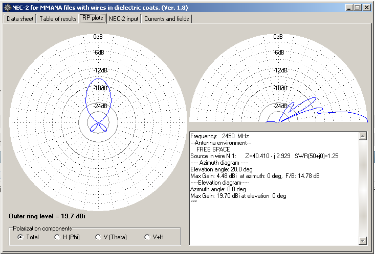

        Да некоторые нюансы есть. При выборе частоты в самом начале ММАНА сама задает радиус провода. Для 2450 МГЦ это 0,8 мм. Этот моделировщик ничуть не хуже всяких других, но только для проволочных моделей. Патчи в ней не посчитаешь) Подкупает не только простота, но и скорость расчета. Для более менее правильного расчета нужно в ММАНЕ задать максимально возможную сегментацию по дм1 и дм2. А потом при проверке нек уменьшить ДМ2. Результаты должны быть не равны, но близки, причем во всем диапазоне частот. Тогда можно сказать, что где то что то рядом) Вот пример довольно сложной антенны, - одной из моих "непростых проволочных панелей". Если обратите внимание, что в НЕК, что в ММАНЕ параметры отличаются не сильно.

          Serglev, вы можете дать измерение в эту ...Panel new_ras4et_nec_nodirekt.maa?
            #20
            Не совсем понял что вы хотите. Размеры там же приведены. Я ее не делал, только смоделировал, сильно большая....

                    jomy, эта антенка в MMANе довольно долго считается. Количество сегментов 3000. Для NEC2 ее по сегментам нужно урезать, изуродовать до неузнаваемости. Поставь себе виртуальную машину, 32 битную операционку и играйся.
