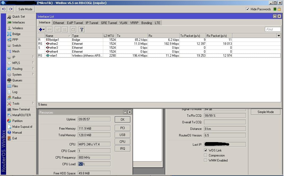

Вот выбрал время написать о работе нового моста на новых микротиках 433GL. Решено было поставить 1 мост но с большей пропускной способностью. Значит установленая пара 433GL и в них карточки R52nM работающие в 2-х поляризациях и 40МГц шириной канала. Ожидал от нового моста прибавку не более 30%, но получил 100% и это не может не радовать. Платы пришли с выставленой частотой проца 800Мгц. Прокачка под реальной нагрузкой(не тест) реальными абонентами около 300чел стабильно выдавала 190мбит и около 20мбит отдачи, загрузка проца при этом была около 50% количество пакетов 20тис. Был подловлен момент когда в пике качало 204мбит и 10 отдачи(есть скрин для не верящих). В общем смена микротиков себя полностью оправдала. Спасибо всем за консультации.
Вот скрин макимально робочей(практически пиковой) нагрузкиРеальная робочая нагрузка в данный момент значительно ниже. Ну вот по самим микротикам много еще вопросов. Пришли они с разными прошивками, разной частотой процов. Пришлось потратить некоторое время для синхронизации всех параметров, так как привык мосты строить на абсолютно одинаковом оборудовании.
