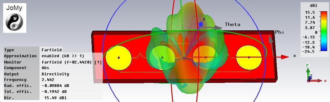

А с какого перепугу там должна пойти эллиптическая поляр.?Сообщение от Панченко Игорь Посмотреть сообщениеЧто получается? Ещё один способ запитки, для получения эллиптической поляризации!Вопросы технического характера в личку не задавайте! Всё-равно отправлю на форум!
Да делал я тож самое лет несколько назад, ток на основе твоей антенны. Всё состроилось по КСВ, усиление нормальное, поляризация была чёткая линейная... Усиление на совсем децал отличалось вертикаль/горизонталь, можно списать на погрешности измерений.Сообщение от Панченко Игорь Посмотреть сообщениеГлазам верю, вращается на "весёлой картинке"!Вопросы технического характера в личку не задавайте! Всё-равно отправлю на форум!
Увидел то не всю картинку, потому и не обратил внимание. Посмотри, поле вращается в противоположные стороны на половинках. Видимо хорошо компенсируется в дальней зоне.Сообщение от lipton Посмотреть сообщениеполяризация была чёткая линейная...

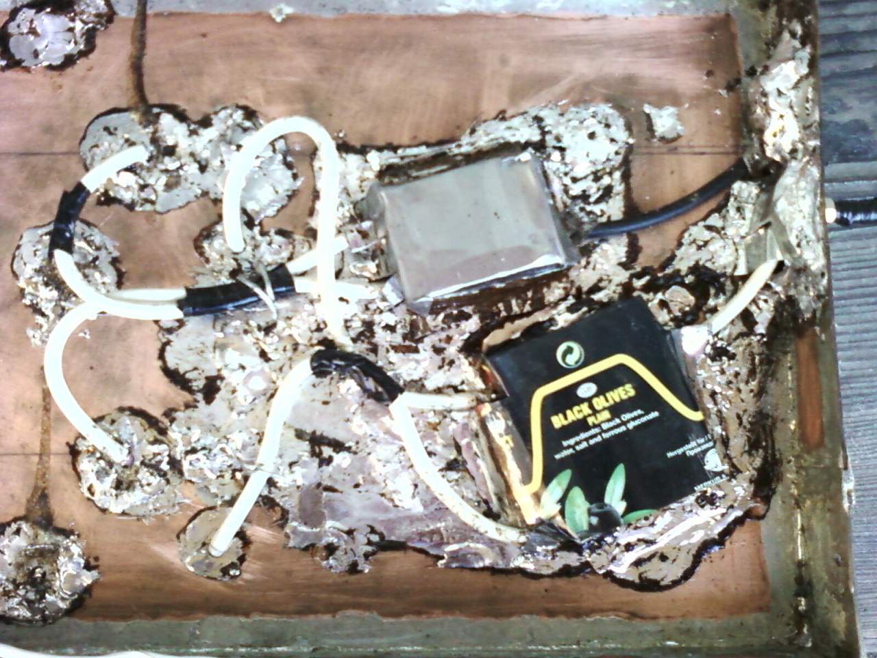

После многих экспериментов,проверок монтажа,уже почти был уверен что эта антенна не работает.Но решил провести еще один эксперимент с четвертьволновыми трансформаторами.

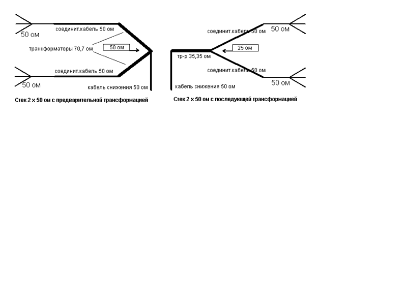

Нашел сайт: xxxp://ra6foo.narod.ru/stack.html
И оказалось,что есть два способа соединения антенн: 1. С предварительной трансформацией; 2. С последующей трансформацией.Более того,раньше я был уверен что при параллельном соединении кабелей например 50 Ом получится 25 Ом,(как для соединений резисторов),но оказалось что это не совсем так!
На указанном мной сайте есть таблицы четвертьволновых трансформаторов и кабелей для их изготовления.
Второй способ "с последующей трансформацией"я использовал изначально,и он дал Плохой результат.
Решил попробовать первый способ: "с предварительной трансформацией".Указанного на сайте кабеля у меня нет.Взял кабель RG-6,узнал коэффициент его укорочения 0,77,умножил 31 на 0,77,получил длинну около 24 мм.Нарезал 4 кусочка кабеля такой длинны.За тем с каждым отрезком кабеля проделал одинаковые действия:Снял внешнюю изоляцию,оплетку,фольгу.Снял изоляцию по краям отрезка на 3-4 мм.Канцелярским ножем снял приблизительно 0,5 мм изоляции по всей площади отрезка.Обрезал фольгу по длинне оставшегося диэлектрика.Подготовил луженый медный провод диаметром 0,4 мм.Обернул диэлектрик фольгой с нахлестом,и намотал на него луженый провод виток к витку по всей длинне диэлектрика.Намотанный луженый провод за тем пропаял припоем-держа пласкогупцами его снизу для отвода тепла,пропаивая за раз лишь доступную часть.
Сделал монтаж,проверил,и о чудо! - Антенна прекрасно работает в обоих поляризациях!
Подключение кабеля хорошо работает лишь по первоначальному чертежу Jomy-к патчу а не по середине соединительной линии !
Антенна очень узконаправленная, как по вертикали так и по горизонтали.Расположенные на расстоянии 1-4 метра перед антенной предметы (например другие антенны) сильно мешают ее работе.
Усиление очень большое,на уровне ФА-20 или более.
Очень доволен антенной, Благодарю JOMY за ее разработку !Последний раз редактировалось tns-21; 25.01.2014, 19:37.
