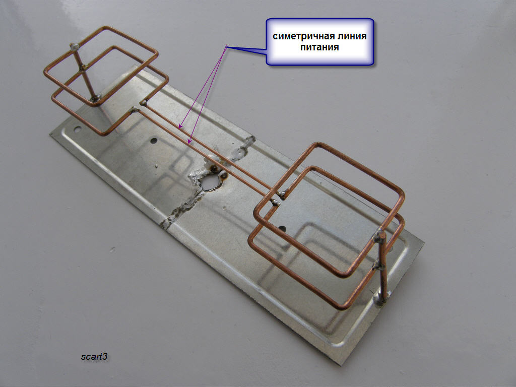

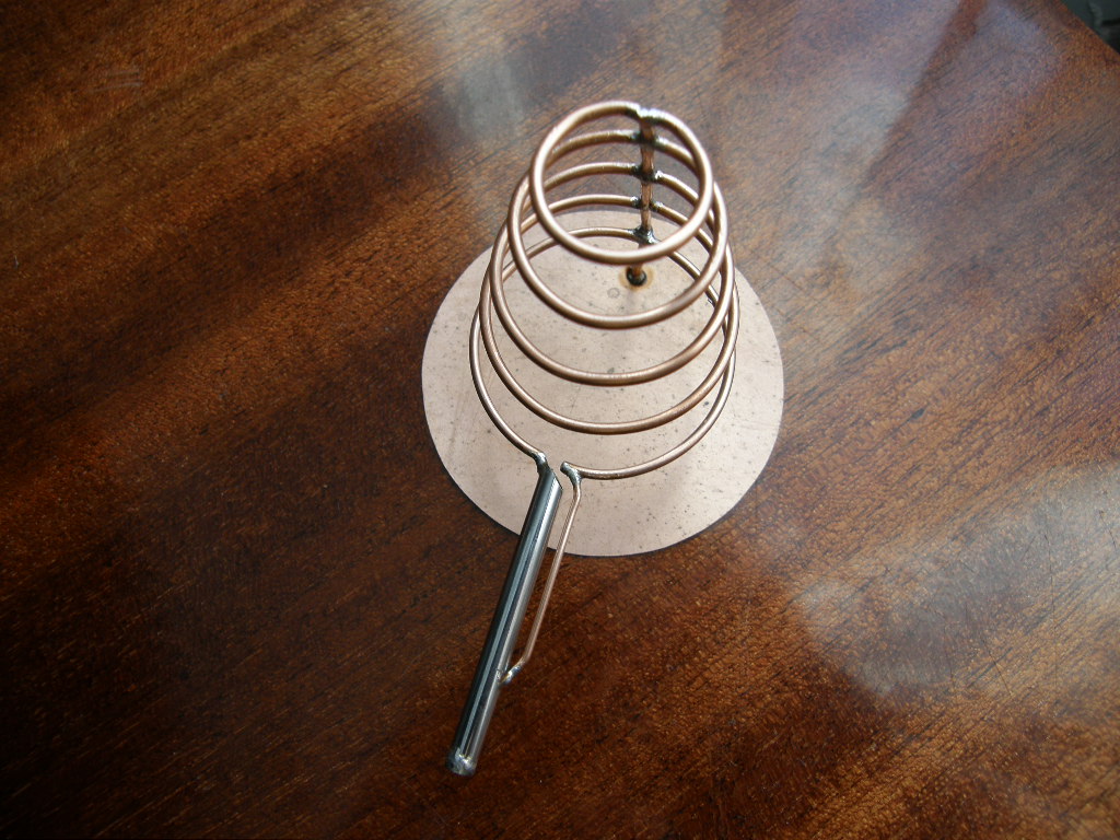

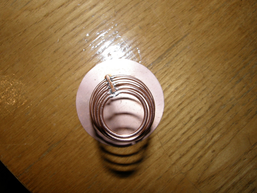

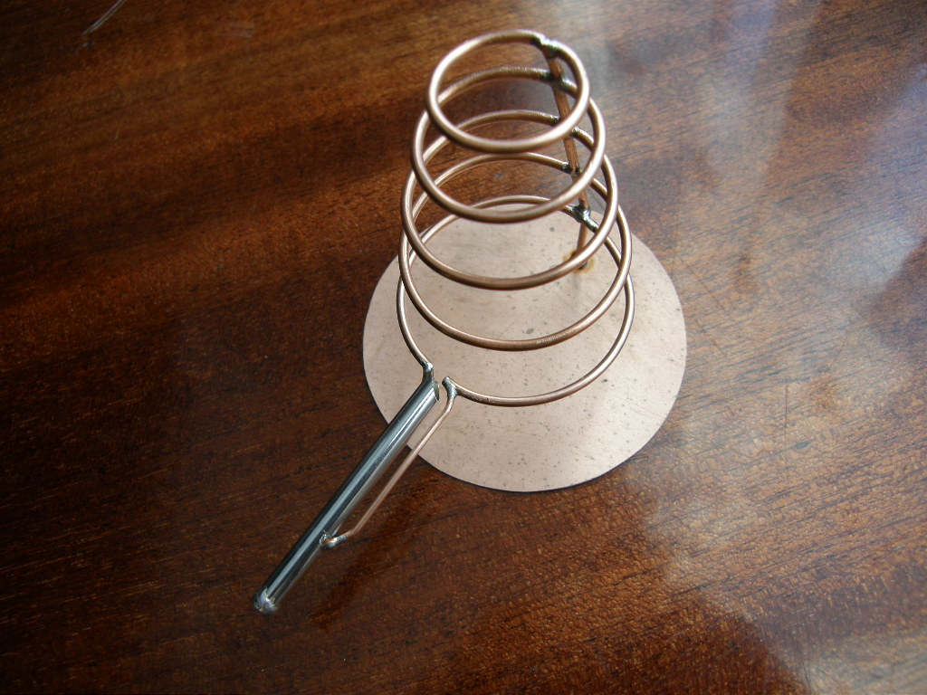

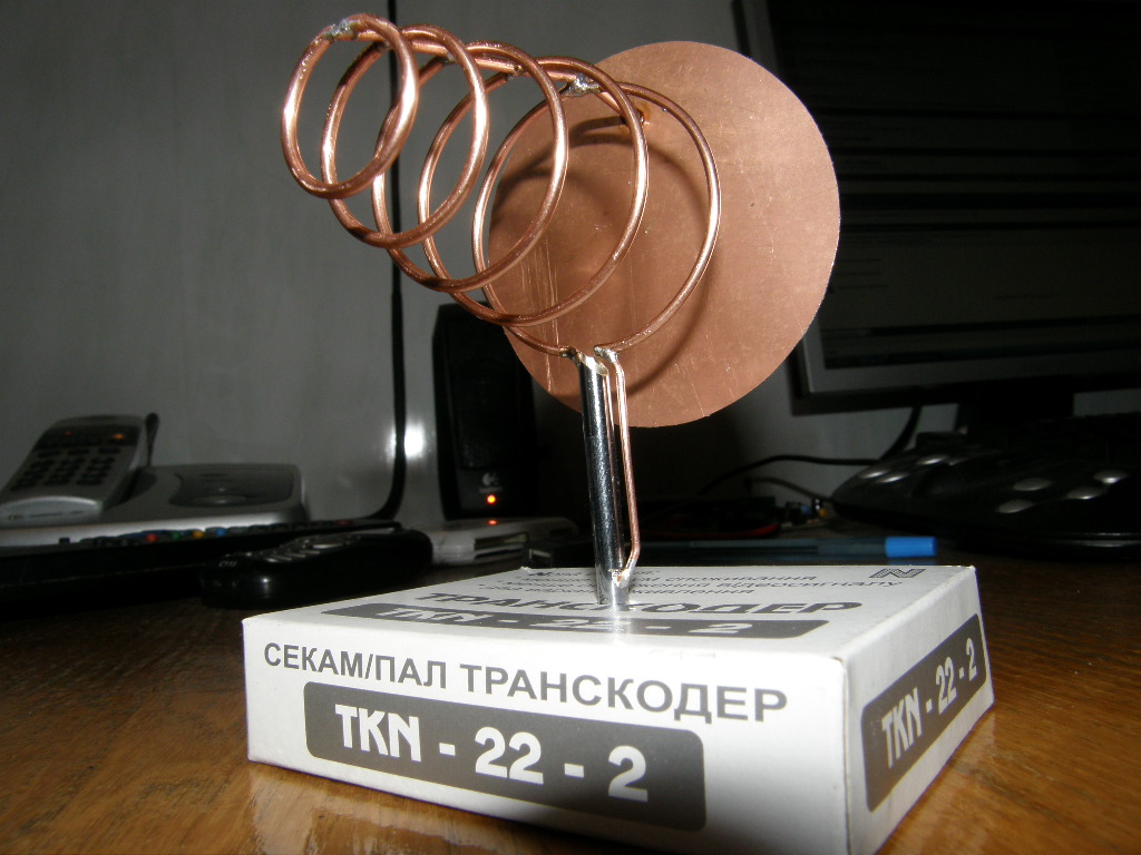

Критика принимается . Модернизация следует , склоняюсь больше к Loop.
"Тройной квадрат" 2.4
Дак все вроде б красиво и аккуратно сделано - но если б показания КСВ-метра предоставили - было б ваще бэст. Я в давние времена для индикатора поля тож такое мастерил - но настроить не смог (не было приборов тогда еще).Vladimir

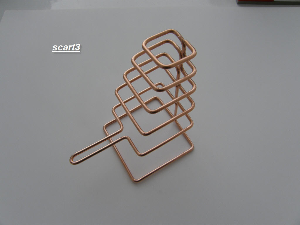

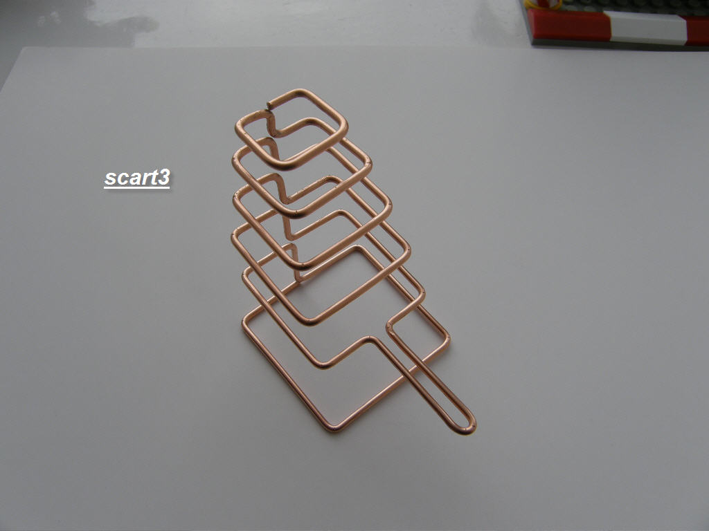

видел я рисунок и не только у Вас в посте.Сообщение от scart3 Посмотреть сообщениеДля Шифровщик . Двумя постами выше рисуночек есть.

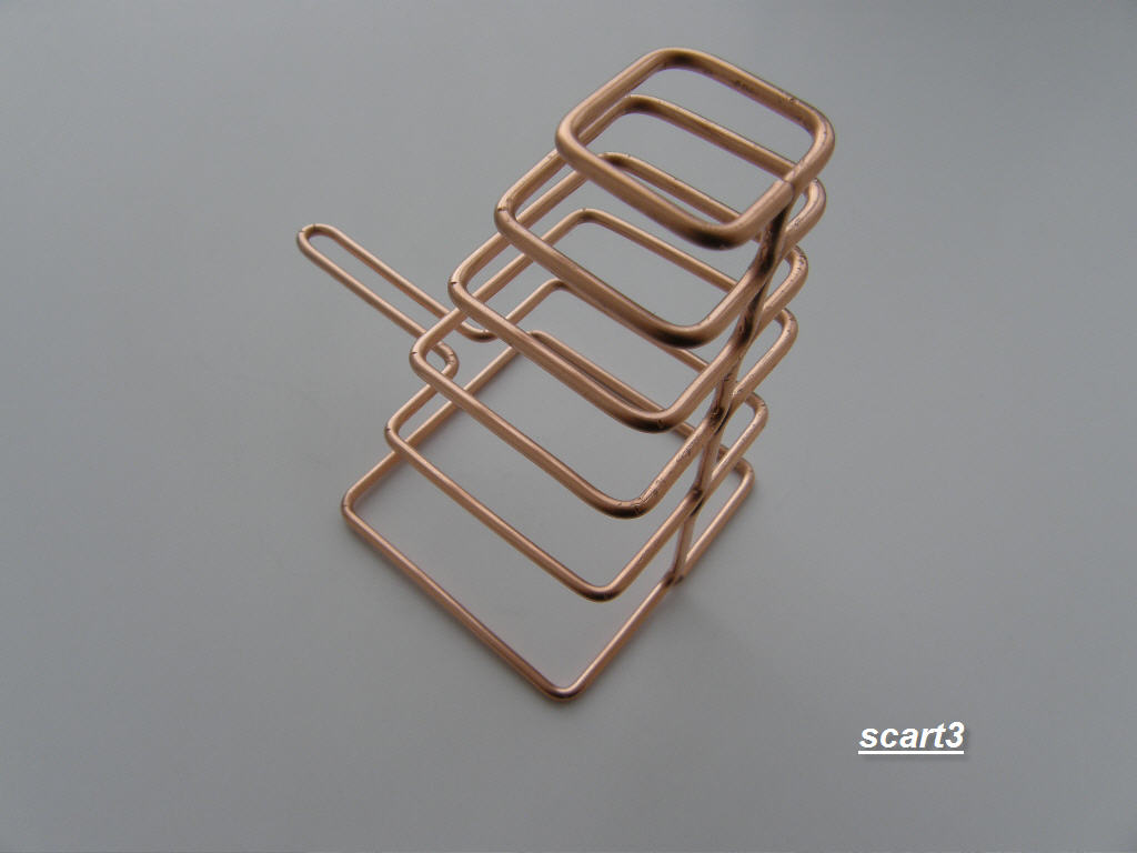

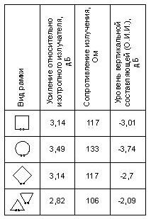

Я к тому на сколько ниже будет сопротивление активной рамки в составе антенны 6-8элем?
