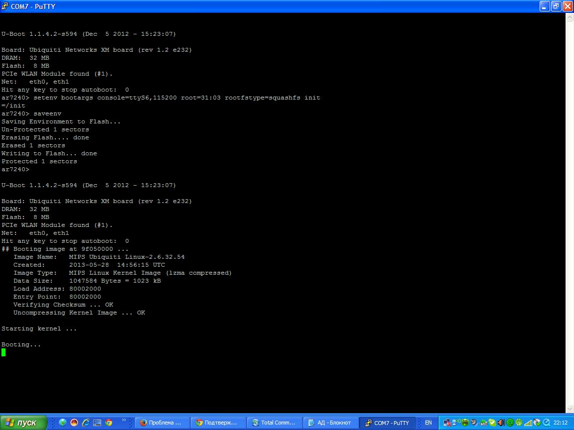

Всем доброго дня!
Процессор AR7241,радио-AR9287,память-M13S2561616A-51,флеш-25Q64FV1G,на плате выбито BULLET2N FEED DUO,прошивка 5.5.6
Какая-то непонятная проблема с этим аппаратом.Основная проблема из-за чего все происходит-чрезмерное грение
процессора AR7241 - палец пару секунд не удержать.Если плату вытащить из корпуса и направить на неё вентилятор-то
работать будет сколь угодно долго.Вот лог из консоли работающего аппарата:
U-Boot 1.1.4.2-s594 (Dec 5 2012 - 15:23:07)
Board: Ubiquiti Networks XM board (rev 1.2 e232)
DRAM: 32 MB
Flash: 8 MB
PCIe WLAN Module found (#1).
Net: eth0, eth1
Hit any key to stop autoboot: 0
## Booting image at 9f050000 ...
Image Name: MIPS Ubiquiti Linux-2.6.32.54
Created: 2013-05-28 14:56:15 UTC
Image Type: MIPS Linux Kernel Image (lzma compressed)
Data Size: 1047584 Bytes = 1023 kB
Load Address: 80002000
Entry Point: 80002000
Verifying Checksum ... OK
Uncompressing Kernel Image ... OK
Starting kernel ...
Booting...
Но если включить без обдува то устройство работает минут 15-20 не больше,потом отрубается,горят только 2
леда-питание и lan-подмигивает.пинг не идет,в веб-интерфейс не попадёшь.Если выключить и дать остыть -то при
включении также загораются 2 светодиода-питание и лан мигает и никаких признаков жизни.Лог из консоли при этом один
в один как и при работающем состоянии.
Но если плату прогреть феном в области памяти флеш и рам, то устройство возобновляет работу до тех пор пока опять
не перегреется и потом опять тоже самое.
Куда копать,кто может подсказать?
