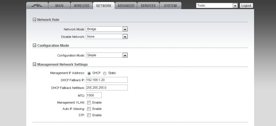

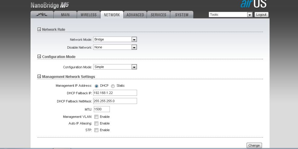

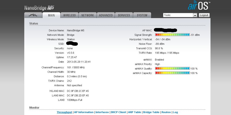

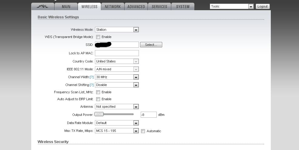

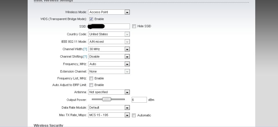

Здравствуйте!Прошу помощи с настройкой моста в режиме WDS.Итак,имеется мост из двух nanobridge m5,провайдер дает инет по PPPoE.Схема моста такая:Пров->nanobridge m5 AP(Airmax включён)->nanobridge m5 ST->роутер Zyxel keenetik lite(с него поднимается PPPoE).В принципе всё работает нормально,авторизация проходит,но нужен именно прозрачный мост WDS,если обе точки ставишь в режим WDS(AP WDS и ST WDS),то PPPoE не поднимается,стоит только ST WDS вернуть в просто ST,то всё работает.Привязка по MAC у Провайдера отключена.Может что не так делаю?Скрины ниже.

Зачем вообще DHCP? В варианте WDS-WDS вообще не нужен DHCP клиент, больше удивляет почему без WDS работает.Сообщение от Влад_Полтава Посмотреть сообщениеа зачем 2 шт. DHCP ?
Автор, настрой статические ип на устройствах и включи вдс.
DHCP незачем,у мня щас в статике стоит всё,и без WDS всё работает,поднимаю PPPoE c роутера дома.Я вот думаю,порт коммутатора прова сколько MACов видит,если мост в режиме бридж?Я так понимаю у меня привязка к MACу отключена только в биллинге у прова.Может меня порт прова не пропускает?Сообщение от Halva Посмотреть сообщениеЗачем вообще DHCP? В варианте WDS-WDS вообще не нужен DHCP клиент, больше удивляет почему без WDS работает.
