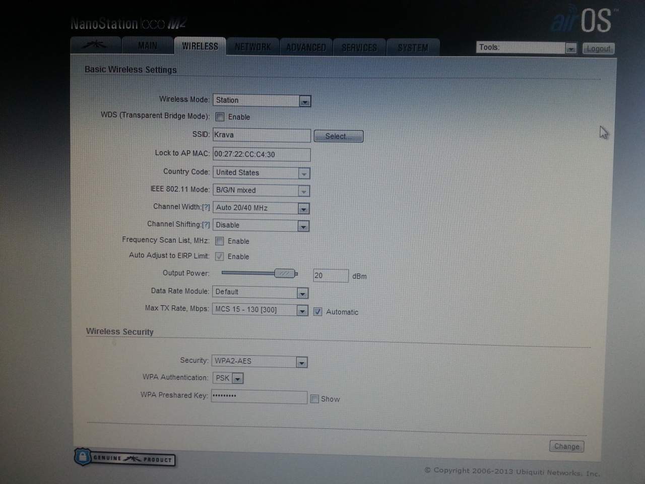

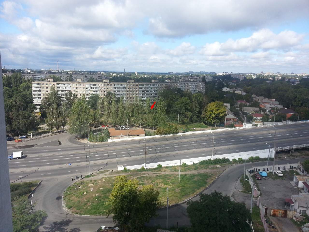

Имеем 250м не прямой видимости на пути густые деревья. Настраивал зимой прошлого года при прямой видимости. Скороть от 1 до 2х мегабит получения, отправки до 6ти. Летом без изменений. Сила сигнала 20 дбл на точки и станции. 40 мгц ширина, при 30 нет конекта.

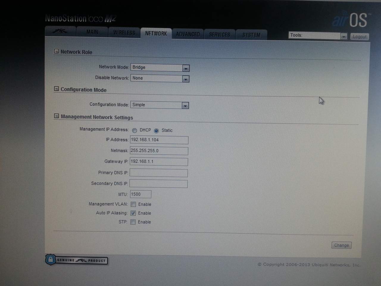

Ещё ощущаю не стабильную работу при изменении параметров. Например: открыл настройки стэйшен (192,168,1,104) всё работает. Посмотрел програмой на каком адресе точка находится (192,168,1,104) захожу- не заходит. Возвращаюсь на стэйшен - тоже не работает. Какой то полтергейст нет закономерностей.

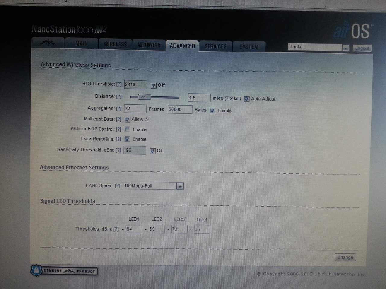

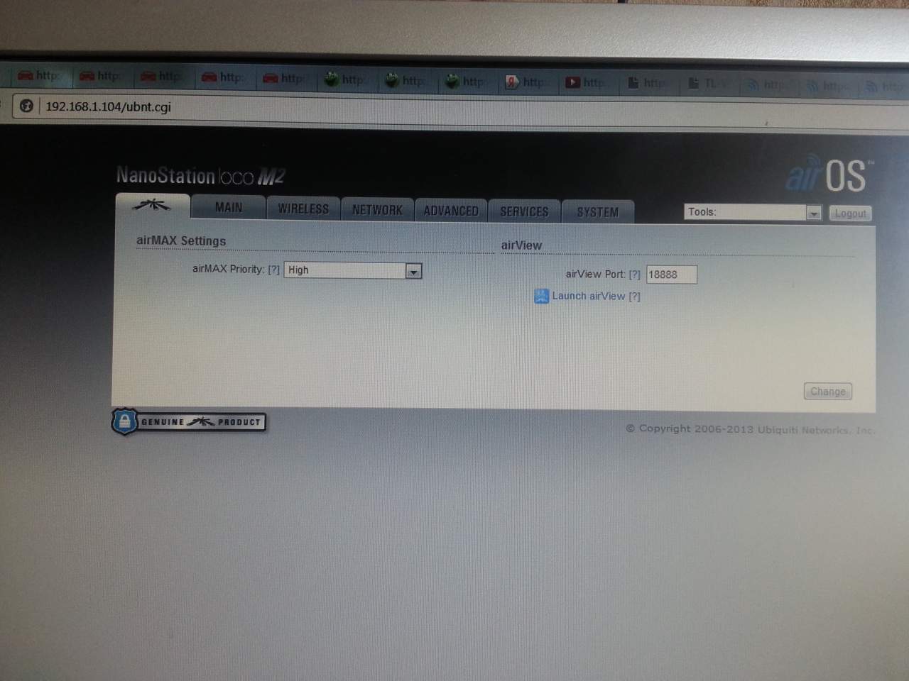

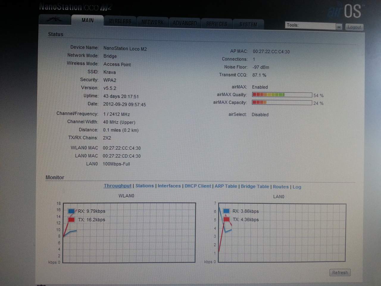

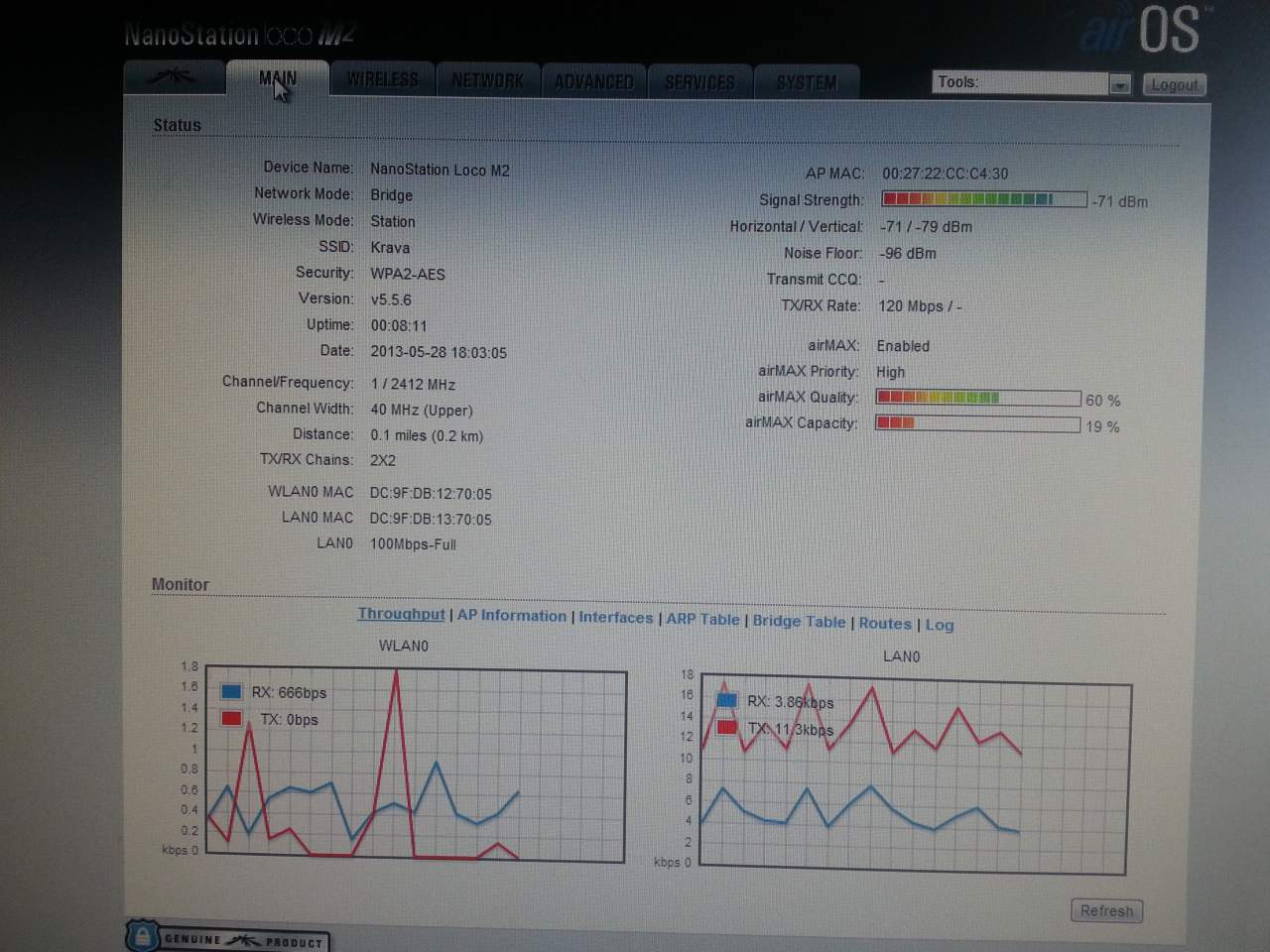

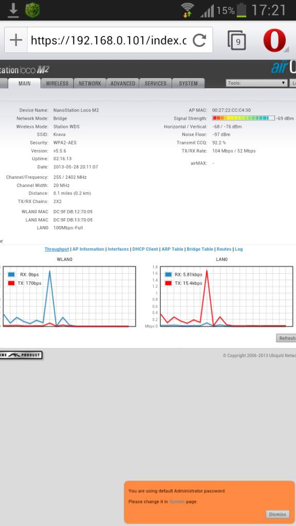

Krava А для чего у Вас AIR MAX включен-если коннектите тока одну точку?-или там их с десяток?Для чего 1 канал используете-или остальные заняты?Для чего на одной расстояние 200метров указано,а на второй 7,2километра? Для чего в 40 MHz все это хозяйство шурует?Почему бы не отключить режим MIMO и не попробовать на одном канале линк сделать -можно также принудительно тока на B/G. CCQ-87,1% низкий весьма -с таким линк нормально работать не будет.Почему бы на нестандартную частоту не уйти?

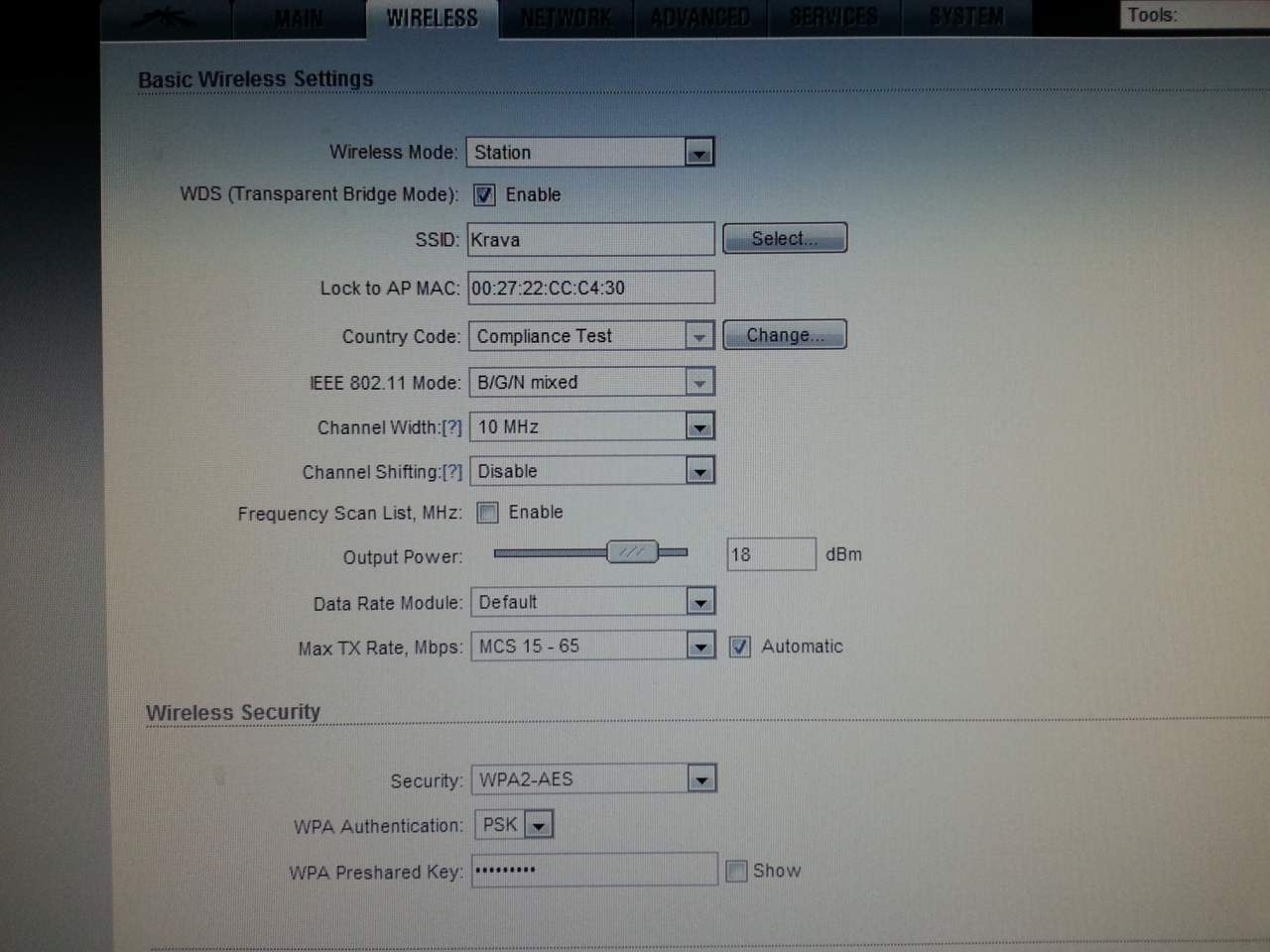

Для loco 200м ерунда для начала убрать галочку auto ip alias выставьте точку ар поставьте галочку wds страну поменять на compilance test частоту желательно пониже использовать ширину канала 20 мгц ползунок дистанции свести к нулю ну и точки по максимуму друг на друга направить, придумать крепление небольшое =)
Как сделать несколько каналов (Channel shifting?). Частоту задавать RTS Threshold? рядом галочка стоит на off что с ней? Пробовал более низкие частоты (20MHz и 30MHz) - нет коннекта. Не могу найти где отключается режим MIMO. Я не сильно разбираюсь в этом, может скажите какие поля изменить и на какие значения.Сообщение от Jess Посмотреть сообщениеKrava А для чего у Вас AIR MAX включен-если коннектите тока одну точку?-или там их с десяток?Для чего 1 канал используете-или остальные заняты?Для чего на одной расстояние 200метров указано,а на второй 7,2километра? Для чего в 40 MHz все это хозяйство шурует?Почему бы не отключить режим MIMO и не попробовать на одном канале линк сделать -можно также принудительно тока на B/G. CCQ-87,1% низкий весьма -с таким линк нормально работать не будет.Почему бы на нестандартную частоту не уйти?

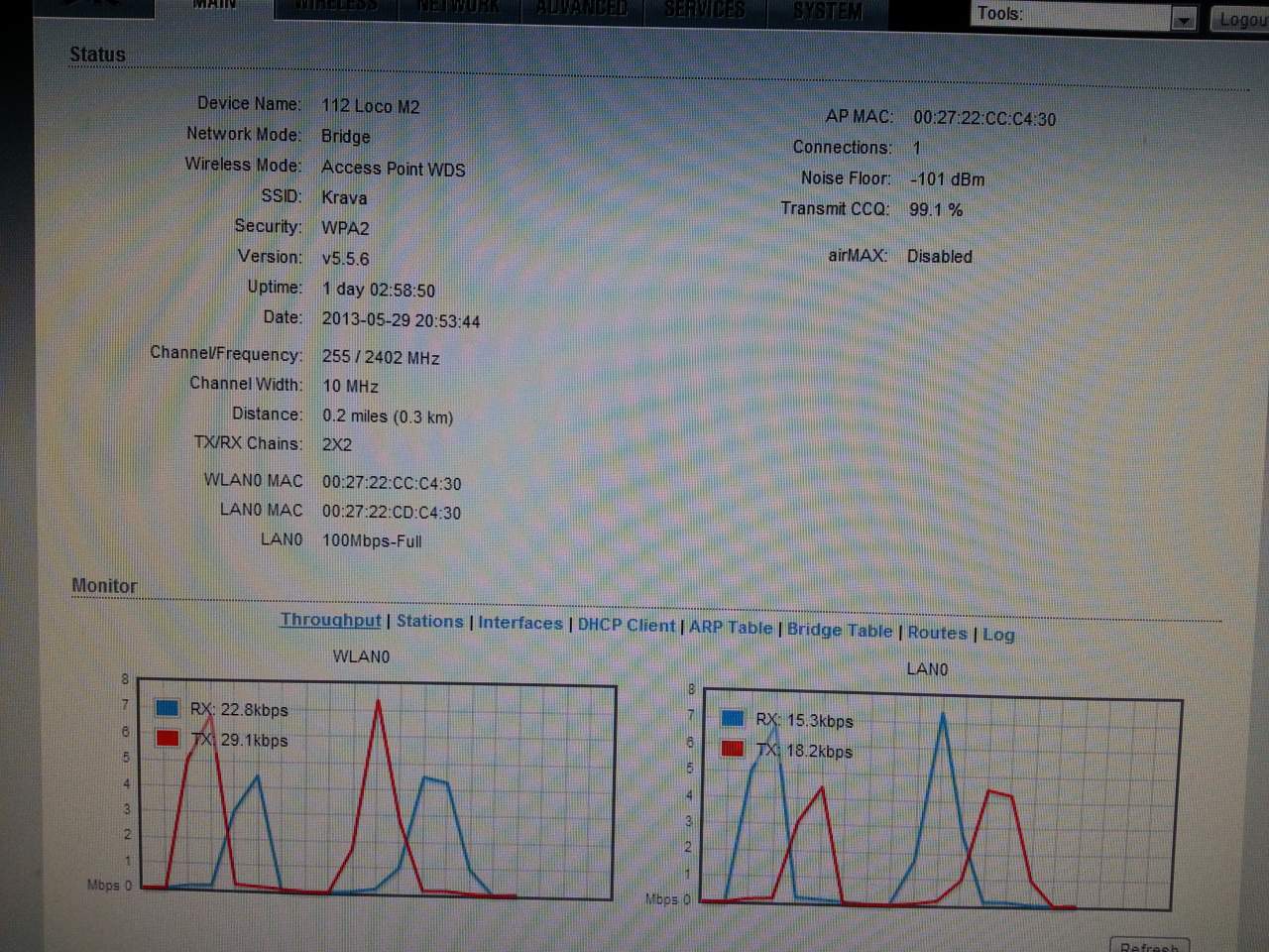

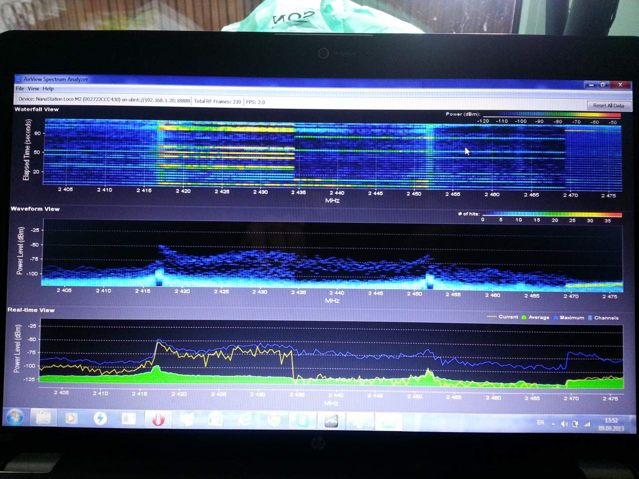

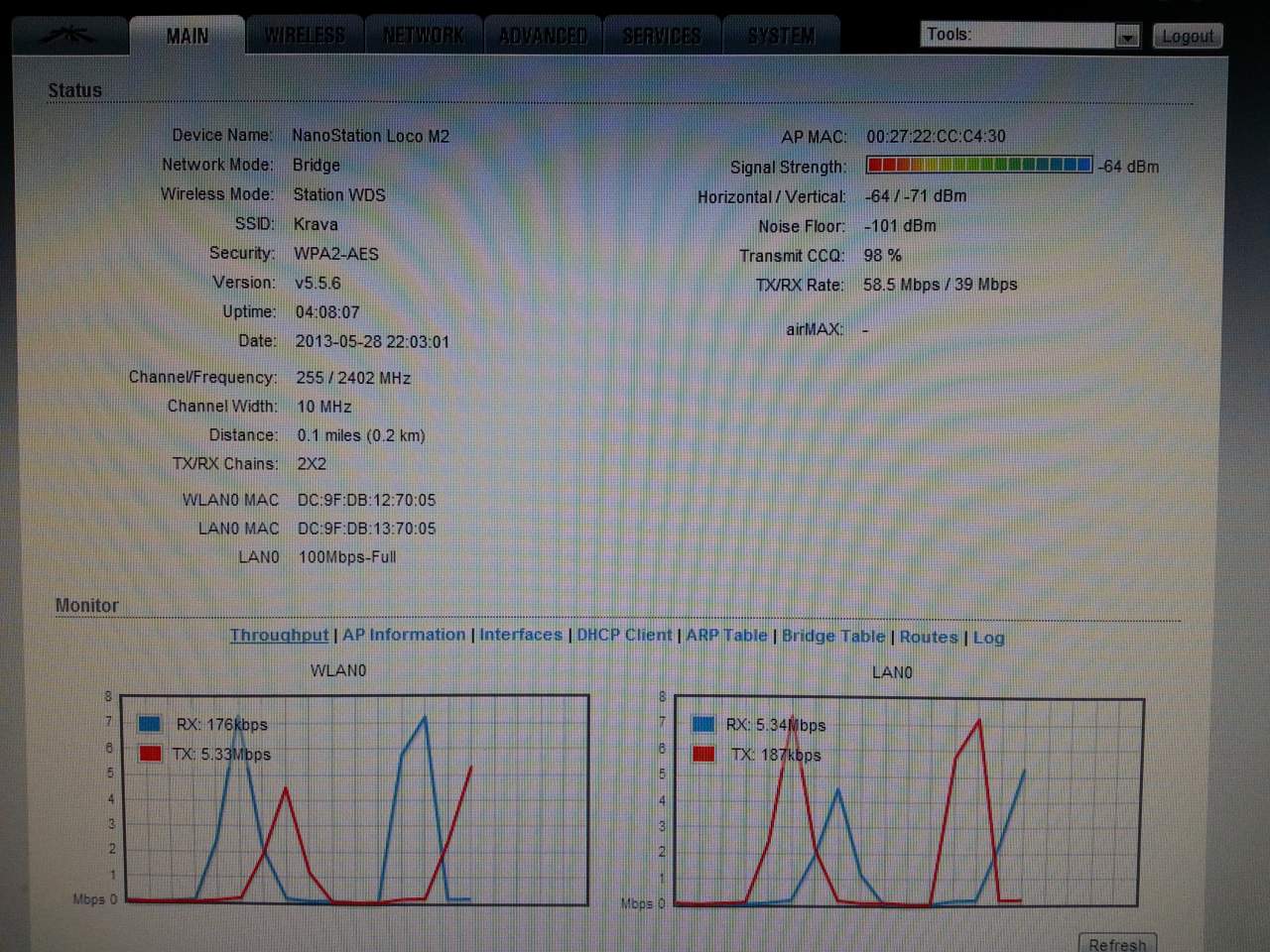

Попробуйте во вкладке Wireless на обоих точках в поле Max TX Rate выставить MCS 7. Тем самым будет использоваться только одна поляризация, что будет лучше в условиях ограниченной видимости.Сообщение от Krava Посмотреть сообщениеРегион стоит компиланс тест. Попробовал выставить 2410 и ширину всю перепробовал. Скорость в два раза ниже. Остановился на 2402 и шириной 10 и 18 дбл Мощность. Скорость около 9 мбит. Фотки качесва сигнала прилагаются. Это что предел по скорости?
