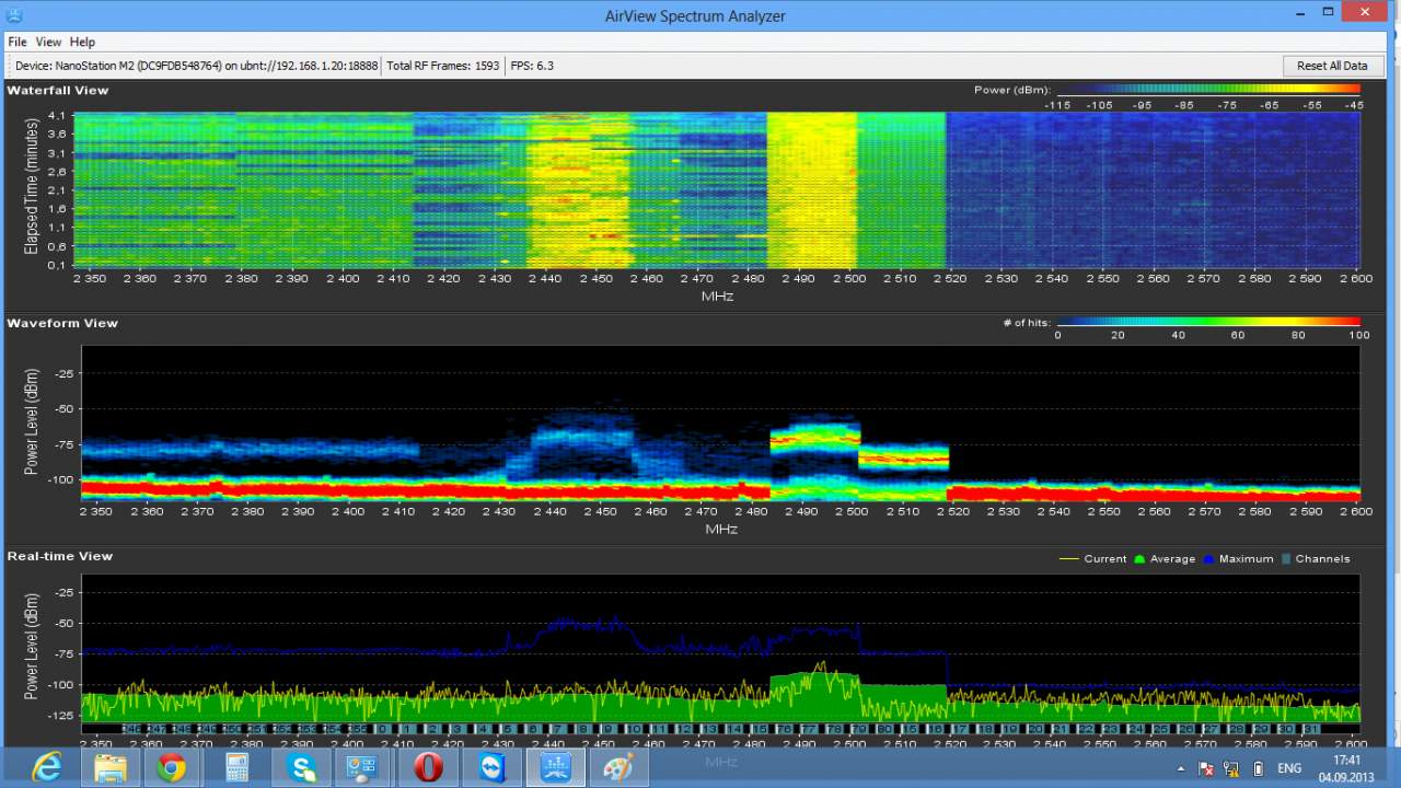

Сам столкнулся с аналогичной проблемой как у ТС затем лишь исключением, что рокет только один и рядом ничего нет, и клиенты с идеальным сигналом (преобладание над шумом в 30дб, 65-68дб) и видимость прямая и CCQ не ниже 95 и интерфейс пингуется у базы постоянно, а клиенты теряются. Загрузка канала при этом всего 5-10мбит. Канал перед установкой базы сканировался, выбран соответственно самый свободный канал. Полтора месяца полет нормальный, а теперь не очень.
Сделал сканирование эфира. Вероятнее всего в "отваливании клиентов" виновны помехи, правда чем (кем) они создаются вопрос. Рядом (метров 30-50) с БС расположена БС с секторами сотового оператора. Скан эфира со стороны клиента. БС работает на 8 стандартном канале.
Придется пробовать уходить в нестандартные частотные каналы, но по неосторожности на клиентах выставил страну USA, в данной прошивке 5.5.3 на Loco (клиент)нет возможности изменить страну с целью использования нестандартных частот. Есть ли у кого опыт массового изменения страны в настройках клиент удаленно без процедуры сброса на заводские настройки?

В моем случае "отваливания" клиентов пока помогло уменьшение полосы с 20мгц до 10мгц. Пинг по прежнему скачет, причем зависит не от нагрузки, а как будто от времени суток.
Сканировал с помощью NS M2, уровень помехи соответственно выше чем с локо, удивил тот факт, что диапазон полностью закрыт на уровне -75дб. Почему сканировать именно с омни или булет? У омни круговая диаграмма, предпочтительней для выявления направлении помехи использовать бридж, или по другой методе? Попробую перевести всех пользователей на нестандартные частоты, а потом уже проверять пинги и остальное. Немного не в теме, сегодня поставил линк на МТ SХТ-5nD r2 (4км), есть вопрос по CCQ подскажите где спросить, в ветке про микротик не нашел, а плодить темы не айс. Еще раз сори за оффтоп.
