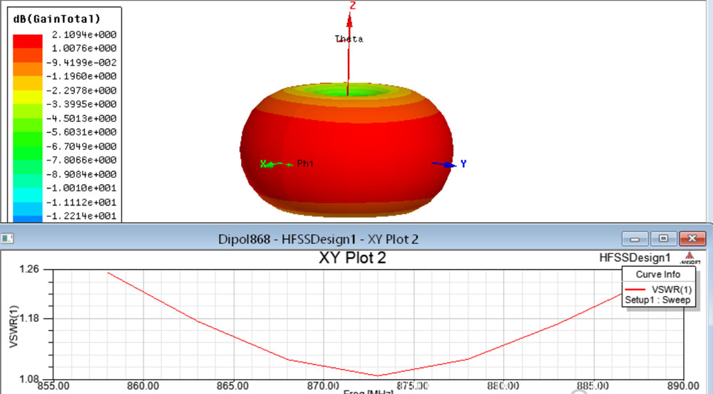

                              Yorick, я смоделировал примерный вариант антенны в указанных Вами габаритах. Получается не так уж и плохо, если предлагаемый "хвостик" в 86 мм даёт усиление 2.15 дБi, то антенна в Ваших габаритах около 1.74 дБi. Особой разницы Вы не заметите. Нужен будет такой проект, пишите в личку.
                              Ещё меня интересует расположение ваших передатчиков по отношению к приёмной антенне, по высоте и дальности. Такая информация необходима для определения конструкции приёмной антенны, которая обеспечит нужную диаграмму направленности. 6 дБд это хорошо для работы на большие дистанции, при близкой дистанции и высоком подвесе, наоборот ослабит сигнал.
                              p.s. После установки антенны в корпус из ABC пластика толщиной 1 мм( эпсилон = 2.6 ), характеристика усиления даже улучшилась. Габарит корпуса 20*20*102 мм.

                                На прием планируется использовать секторные антенны, расположенные на крышах соседних домов. Что-то типа этого, но окончательное решение еще не приняли.
                                Интересный результат с корпусом! Есть некое пространство для маневра в плане выбора материала и толщины стенки. В этом направлении возможны дальнейшие улучшения?
