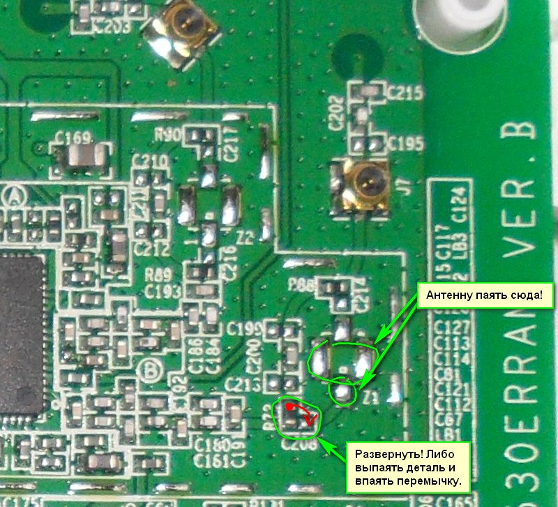

Нужна помощь в подключении внешней антенны.
Есть Huawei HG530, в нем 2 внутренние антенны (как мне сказали одна для "g" стандарта, вторая для "n"), и есть пигтейл.
Вопрос куда его припаять чтоб можно било подключить внешнюю антенну ?
Можно вместо провода что идет к печатной плате (антенне) ? Если да, тогда вместо какого ? Какая для "g", а какая для "n" ?
Фото модема изнутри:
http://i023.radikal.ru/1306/6c/2f3b43918610.jpg
http://i055.radikal.ru/1306/dc/f5a98b9f7993.jpg
