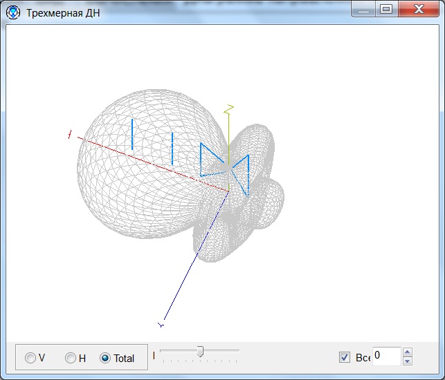

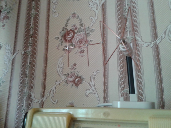

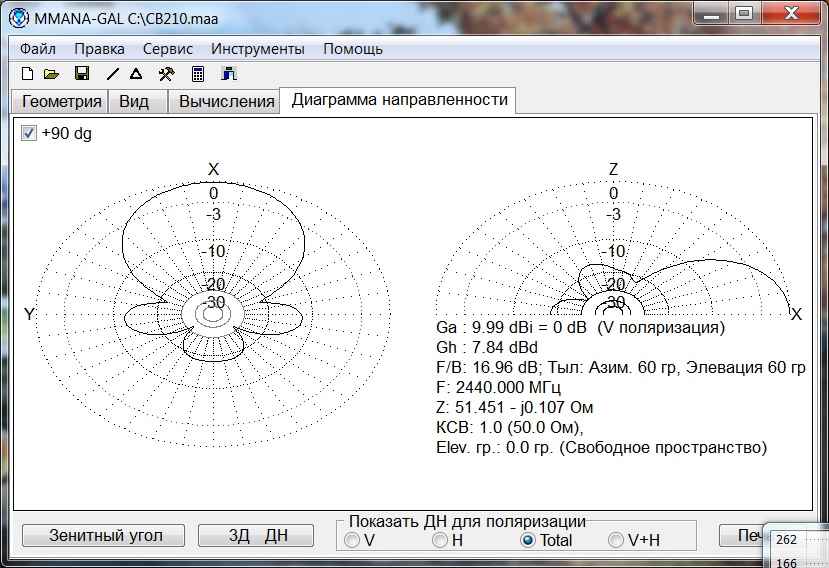

WiFi антенна СУПЕР ВОСЬМЁРКА + 2 директора 10dBi ( СВ210 )
05.08.2013, 19:15
СВ210.maa

да, исходя из "прошлого поста" идея и конструкция имеет место быть !
