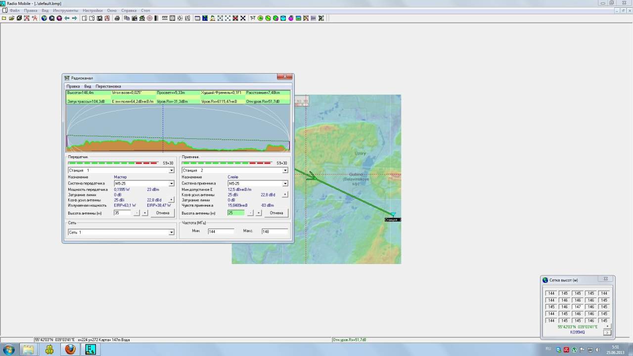

Результаты с RadioMobile при использовании пары M5-ых и минимальных высотах (25м и 35м)

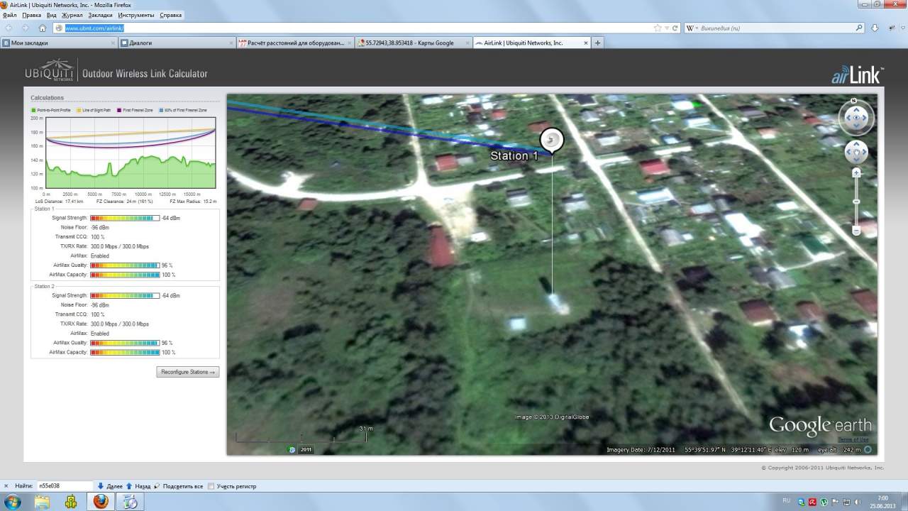

Результаты с Ubiquiti Link Calculator (аналогичное оборудование но высоты вышек равны 50м)

1. На сколько реально можно оценивать результат Ubiquiti Link Calculator? На какую скорость я могу рассчитывать?
