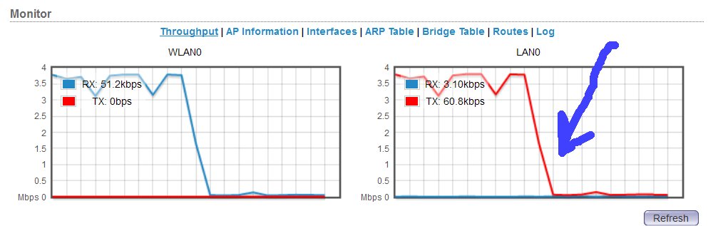

Во время проблемы трафик выглядит так:

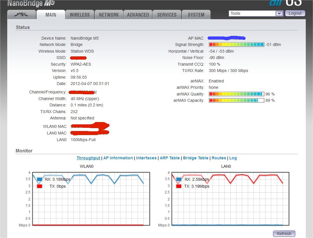

Восстановление нормальной работы:
Такие периоды нерегулярны и непредсказуемы, иногда пол-дня "мерцает", иногда день-два все отлично.
