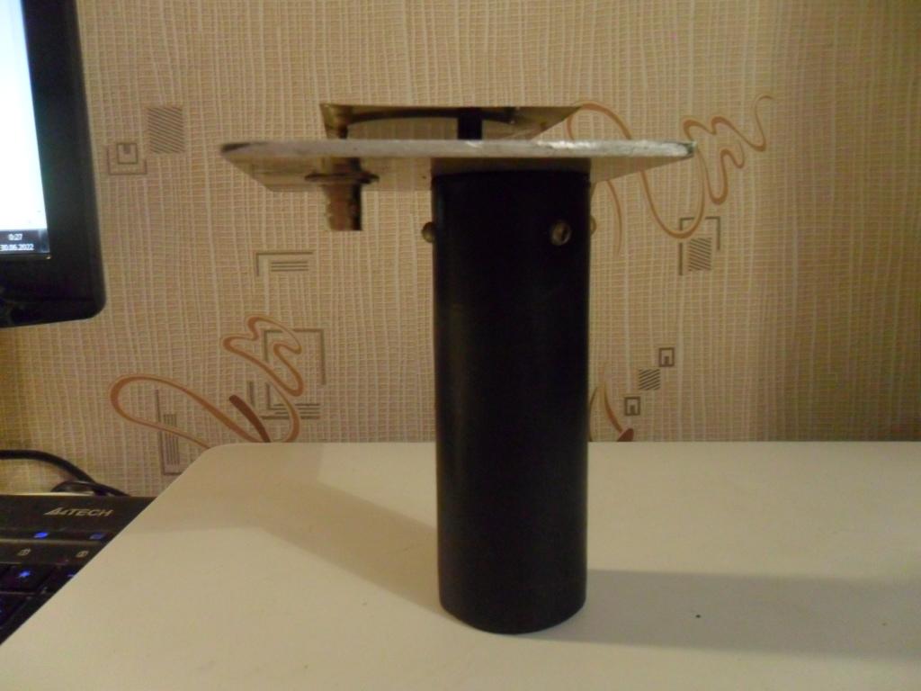

    Собрал два таких 50 омных патча (со сторонами 90х90). При использовании обычной штыръевой дипольной антенны роутера (2 или 3 dbi) из дальнего угла комнаты показывало 8 - 10 WI-FI сетей.
    Стоило подключить этот 9 dbi одинарный патч и направить из дальнего угла комнаты на окно - число WI-FI сетей увеличилось до 40 - 44 !!!!! о_О.
    Если воткнуть этот патч в спутниковую тарелку, диаметром 60 см - то сразу поднимается уровень сигнала на +10 dbi, при этом нужно обязательно !! накоротко соединить массу разъема питания антенны патча с самой спутниковой тарелкой, для создания искуственной земли, если не соединить - сигнал опускается на 3 dbi. Вполне достаточно тарелки от триколора на 55 см. Дальнейнее увеличение диаметра нецелесообразно. На тарелке 90 см, относительно 60 - разница всего в 3dbi
    (ну это все естественно для частоты в 2,4 ггц).
    Избавился от тарелки так как такое усиление мне не требуется.
    Сделал просто крепление для патча с возможность поворота в 3 стороны и установил на стойки от комнатных светильников - торшеров.
    На расстоянии 100 метров до угла соседнего дома - соединяется с роутером в легкую, сигнал сильный и устойчивый. Расстояния больше пока не требуются и не проверялось на качество соединения.
    Для эксперимента пробовал древнюю точку доступа TRENDnet TEW-430APB ver1.0 15dbm (0.030 ватта - 30 милливатт) подсоединять к этой антенне - на удивление смартфон со слабой встроенной антенной и такой мизерной мощностью передатчика - принимал сигнал одну палку из трех на расстоянии 221 метр (по яндекс карте). Дальше сигнал загораживало зданием детского сада и проверить возможности нет.
    Думаю если увеличить мощность передатчика до 300 - 500 милливатт - то сигнал можно передавать с такой антенной на несколько киллометров.

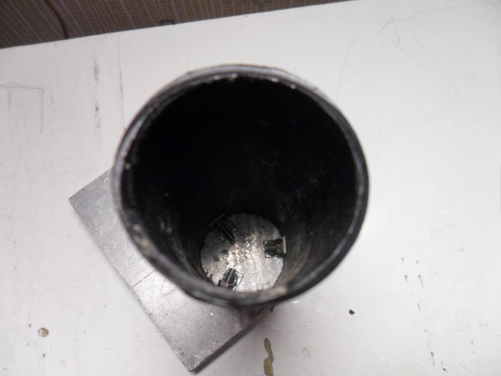

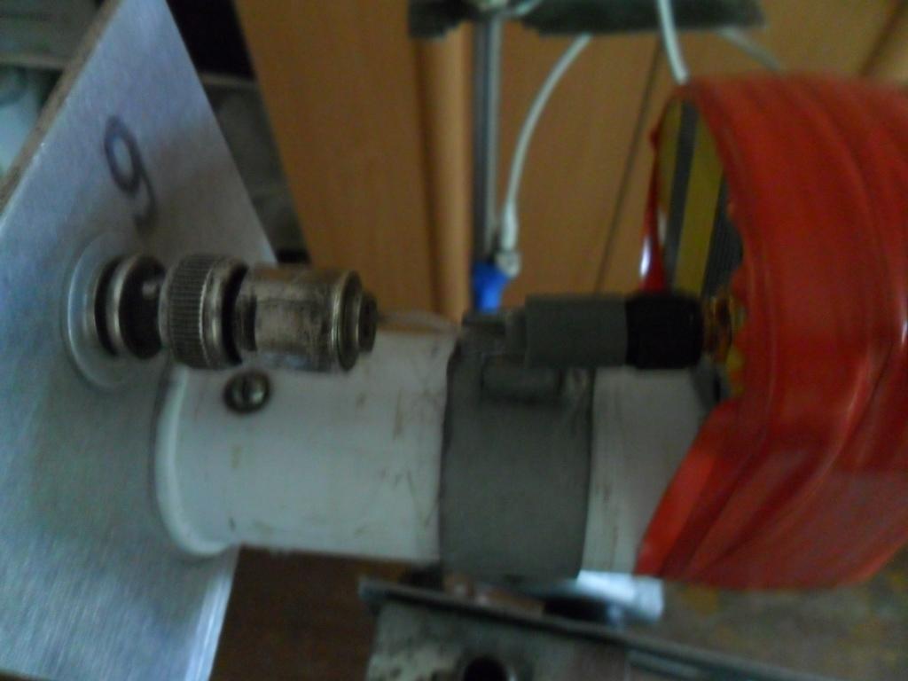

    Разъемы питания BNC использовал от СОВЕТСКОЙ! измериловки. Современные могут не подойти по частоте. Советские BNC работают на 2400 отлично. Тонкие ВЧ кабельки от ноутбука.
    В синий коробочке платки квадратные вай фай адаптера от планшета, включенные по питанию от стабилизатора 3.3 в от дохлых материнок (варварски вырезал кусок мат платы с 3х вольтовым стабилизатором х)).
    Кабели - удлиннитель USB из витой пары 8 метров. (Витая пара подходит не каждая - если не качественный провод то длину нужно укорачивать, иначе адаптер не определяется в системе).
    Пластиковые трубки что вставляюся в конверторо-держатель спутниковой тарелки взял от сантехничеких канализационных сифонов, установленных под кухонной раковиной (идеально подошли по толщине).
    Прикрутил трубки при помощи уголков к алюминиевуму основанию рефлектора патчей.
    Рефлектор алюминий 2 мм. Сам патч сталистая упругая жесть 0.3 мм от рыбных или гороховых консервов (жестянка от сгущенки неподойдет так как слишком легко гнется). (Можно для патча использовать жестянку от чайников - термоподов - по толщине примерно такая же). Стойка точки нулевого потенциала из пластика и одевается на тонкий болтик 2 толи 3мм.
    Хомуты от польской телевизионной антенны решотки что с усилителем.
    До этого проводил эксперимент с двойным патчем - работал хуже - прерывался сигнал при открытии страниц браузера.
    В общем данный одинарный 50 омный патч - идеальная и мощная антенна, для тех у кого нет приборов для настройки. Добавил на чертеж важный размер что между точками 31 мм.

            Сам лично делал его без приборов, НО! заметил что отклонение в 0,5 мм сильно снижает уровень сигнала, поэтому маленький квадратик пришлось переделывать раза 3, используя поверочный угольник, штангельциркуль и очень острозаточенные ножницы, срезая по по 0,1- 0,2 мм от жести, что бы попасть в размер и вывести усиление на максимум по программе Vistumbler. С большим квадратом проще - вырезал из алюминия с запасом и позгонял напильником в размер по штангелю, стороны большого квадрата прикладывал к линейке штангеля что бы сделать как можно ровнее стороны. Все это долго и муторно, но окупается.
              "Большой квадрат" - это рефлектор. Его размер мало на что влияет. Так что, отклонения +/- 1мм не критичны. Лучше конечно в плюс делать.
                Я знаю что это рефлектор. Благодарю за этот ответ. Запорол одну заготовку из алюминия - одну сторону на минус 0,5 мм. ну раз можно ее использовать - то ок.
                Раз так - вопрос : если два патча на одном рефлекторе расположить в разной поляризации - какое расстояние должно быть между маленькими квадратами ?
                  Без моделирования такое сказать очень трудно, так что лучше сделать два отдельных рефлектора, и располагать друг от друга подальше (без фанатизма!:)
                  Сантимов 30, точно взаимного влияния друг на друга не будет, да и развязка между портами станет очень хорошей! За меньшее расстояние, при таком узкополосном патче не поручусь:)!

                              Собрал еще один патч. По виду самый аккуратный из 3х. Толщина вибратора 0,2 мм. Рефлектор 3,1 мм., Диаметр болтика в точке нулевого потенциала 2,5 мм. В алюминиевом рефлекторе нарезана резьба под этот болтик.
                              Антенна работает без замечаний.
