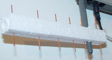

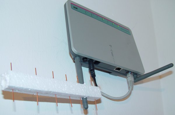

    Возвращаясь к началу дискусии
    возможно ли усиление сигнала на стандартной антене длинков в 2 дби путём совокупления её с каким нить внешним конструктивом, пряма просто надев на неё сверху. такая иде посетила. увеличение нужно хоть малость. крутить ломать нехочу. недавно изготовил антенку ОМНИ на пробу маленькую взял нагло приставил её к активнай точке в момент передачи файлов скорость скакнула резко до 500 кило. убрал антену резко упала до 200, проверить скорость конекта нет возможности из за убогости по на ТД.
    Ненаю как даже обозвать такую штуку аля пасивный резонатор чтоли. или мошт ещё как
    Нашлась фотка заграничная .

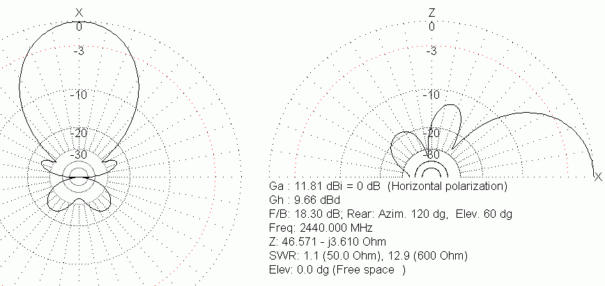

    Die Elementlängen und Abstände dieser Antenne lehnen sich in ihrem Grunddesign an Günther Hochs Hochleistungs-Yagis an. Da diese Yagi mit nur 7 Elementen eine Länge von weniger als 2λ aufweist, war eine Optimierung mit Hilfe eines Antennensimulators MMANA erforderlich. Dieser weist einen Gewinn von 9,7dBD (11,8dBi) aus. Der Praxisbetrieb zeigt eine Anhebung der Link-Qualität von wackeligen 55% auf stabile 94%, wobei die Datenrate in den höchsten Modus von 54Mbps schaltet.
    http://www.mydarc.de/dl7afb/projects...I-Antennas.htm

              Вот опять знакомая фотка , что видим - волновой канал в котором в место активного вибратора используется штатная антенна-резинка точки , это же нормально (ведь внутри резинки - можно сказать полуволновой диаполь ) . Тоесть расчитывается яги , крепятся на штанге дедекторы и рефлектор а вместо активного вибратора подставляем родную антенку точки . Это совсем разные вещи с подставлением к родной антенке всяких там проволочек (ОМНИ MUTaB0R , читаем начало обсуждения) и не имеет ничего общего.
