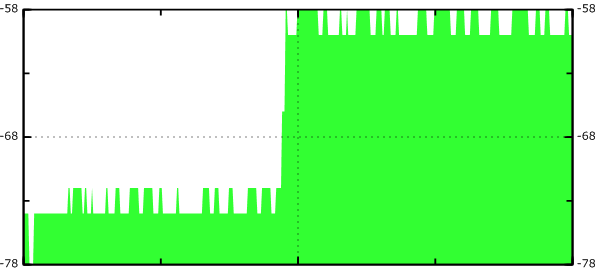

        Банка из-под компота чуть коротковата (знал заранее, там всего 0.85кг сладенького, а нужно около литра), надставил пояском из фольги.
        Проделал сбоку дыру под свисток (Lg/4), посмотрел результаты в ВайФайХоппере. В фотошопе нашёл разность средних уровней с надетой банкой и без неё - оказалось +9.6 дби. Заметно лучше, чем для самодельной Яги, навешенной на донгл (+6). Было за что бороться:download:
        Нужно было пить не йогурт ("корпус" Яги), а компот
        Сообщение от nikvic
        Неправильно - целых 14 с гаком, что видно из графика.
        Нашёл (и купил за 120р) замечательную кружку из нержавейки (Индия) с размерами, идеальными для частоты около 2415Мг. Её внутренний диаметр - 114мм, глубина - 122мм. На сей раз "дырочку" прорезал по размеру УСБ-коннектора, примерно 12мм х 4.5мм, сделал "ножку" для устойчивости.
        Хакрактеристики те же - 14 дБи с гаком.

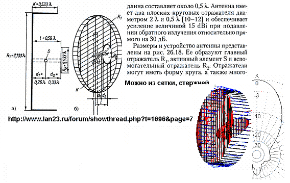

                        Набрёл на http://www.lan23.ru/forum/showpost.p...8&postcount=63
                        Там говорится, что можно и сетку, и стержни - стал быть, годится для ММАНы. Слепил, и случайно кружок-рефлектор сделал эллипсом (описка в проге). Вот тут и получил - почти - заявленное - 14.49 дБи.
                        Вот картинка и техт ММАНы. В его конце - прога на Эксель-бейсике, ежели захочется поиграть с параметрами.
                          Кто что может сказать об этом, как и чем это мона посчитать?
                            обыкновенная GP - ищи "паук" - то же самое

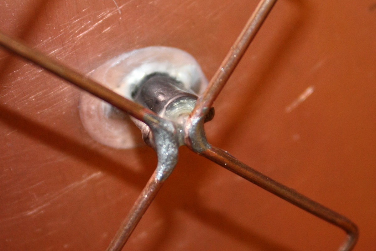

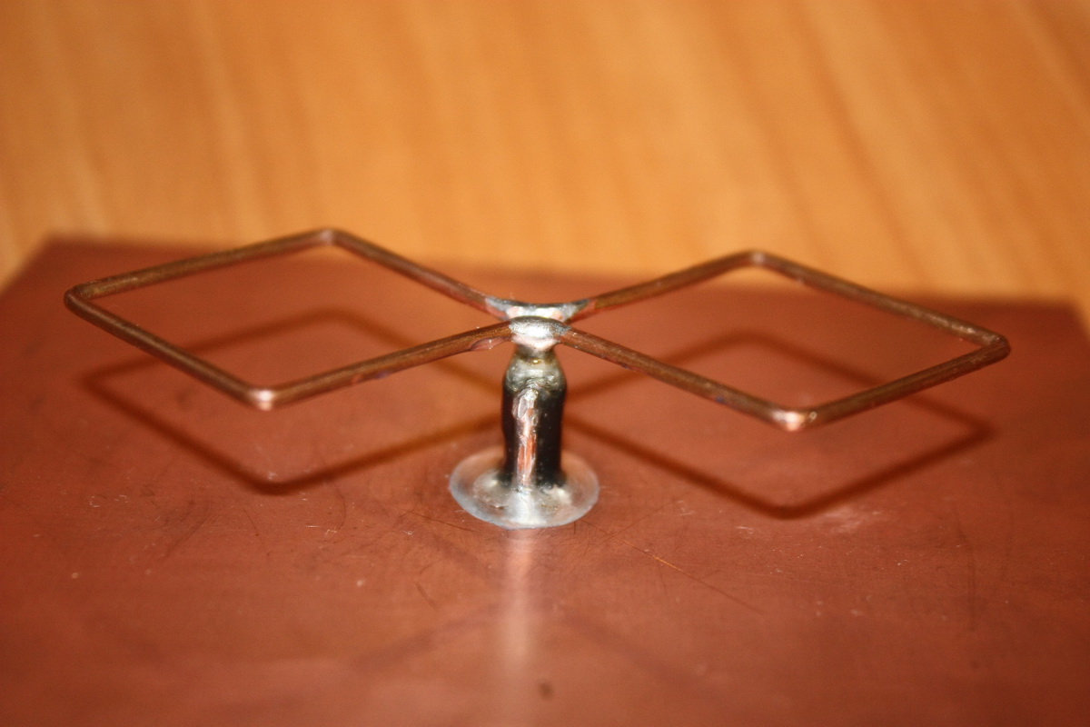

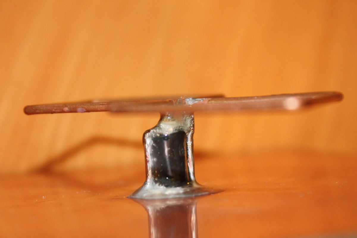

                              Ребята всем доброго времени суток, кто что может сказать о такой запитки и заделки вибратора в биквадрате ???

                              Кабелёк 50 омный из пиктейла Д-Линк. Центральная жила припаяна напрямую к биквадату, оплетка разделена на две части и припаяна на два столбика из проволоки (на фото всё видно). После промывки места пайки спиртом все это залито эпоксидной смолой для увеличения механической прочности и не допускания попадания влаги в кабель.
                              И еще маленький вопрос, какое растояние должно быть между изгибами в биквадрате в месте запитки, слышал что оно очень критично.
                                Стандартная распайка.
