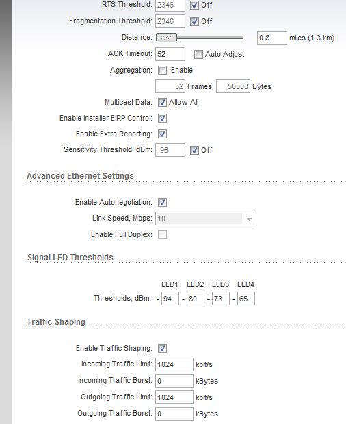

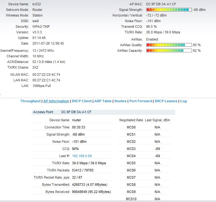

    nanobridge m2(ap) клиент locom2,скрорость 20,пинг 3,4,все вроде устраивает но онлайн не идет и фотки в контакт и одноклассники не загружает?не могу понять что это?
    Horizontal / Vertical:-78 / -76dBm Noise Floor: -92 dBm Transmit CCQ: 88 % TX/RX Rate: 39.0 Mbps / 78.0 Mbps AirMax:Enabled,Wireless Mode:
    Station Security:WPA2-TKIP Version:v5.3.3 Uptime:21:19:57 Date:2011-07-27 09:01:53 Channel/Frequency:13 / 2472 MHz Channel Width: Auto 20 MHz ACK/Distance:42 / 1.4 miles (2.3 km) TX/RX Chains:2X2 WLAN MAC:00:27:22:C0:4C:74 LAN MAC:00:27:22:C1:4C:74 LAN:10Mbps-FullНажмите на изображение для увеличения.

    я разобрался Transmit CCQ:98.7 % постоянно прыгает,но как это исправить не пойму,выставляю мощности вроде держится около 100,но через некоторое время падает!!!
      Сколько вы выставляете по мощности? скриншоты можете сделать?
        скрины тупо не загрузятся на сайт,могу конфиги прислать.на локе максималльные,нанос 19-20
        Последний раз редактировалось miloman00; 07.05.2013, 08:27.
          У всех загружается а у вас нет .... Куда вы такую мощность ?
            я же говорю склрость есть и пинг маленький а онлайн-игры и картинки в нет не грузятся
            Последний раз редактировалось miloman00; 07.05.2013, 18:24.
              LAN:10Mbps-Full проверь и переобожми витуху для начала

                    может из за того что там 50 метров,переобжал уменьшил длиннну метров 10.Device Name:
                    kr232
                    Network Mode:
                    Router
                    Wireless Mode:
                    StationSSID:ssid
                    Security:WPA2-TKIP
                    Version:v5.3.3
                    Channel Width:10 MHz
                    ACK/Distance:52 / 0.8 miles (1.4 km)
                    TX/RX Chains:2X2
                    LAN:10Mbps-Full
                    Signal Strength:-68 dBm
                    Horizontal / Vertical:-70 / -70dBm
                    Noise Floor:-101 dBm
                    Transmit CCQ:96.6 %
                    TX/RX Rate:26.0 Mbps / 39.0 Mbps
                    AirMax:Enabled
                    AirMax Quality:90 %
                    AirMax Capacity:91%

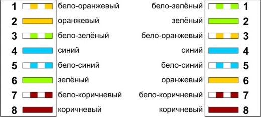

                        Как обжат кабель с одной и другой стороны?
                        Также, зачем у вас включен шейпер?
                        Точка выступает в качестве роутера или сама тоже находится за роутером?
                          одинаково,
                          шейпер посоветовали,
                          точка в режиме бридж ап
                            Попробуйте сделать кросс.
                            Шейпер врядли нужен, в общем скорость у вас будет ограничена 1мб/с в одну и в другую сторону, больше ни на что не влияет.
                            Не понятно все таки зачем у вас точка стоит в качестве роутера. Если она подключена к роутеру, то уберите с точки все лишнее.
