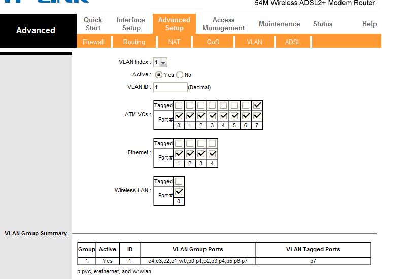

Добрый день!!! Имеется сабж, настроенный роутером, поднимает pppoe. Соответственно раздает нет в порты и по вайфаю. Вопрос: Можно ли как-то разорвать трафик к ТД, и сделать один из портов её LAN входом? Нужно это для того, чтоб пропустить трафик через маршрутизатор и завести обратно в точку доступа. Короче, ограничить скорость на внутридомовом вайфае для собственных нужд))) А то мои домашние задолбали торрентами и прочей мутью, не понимают, что канал от этого ложится, а на нем еще люди =)
ADSL роутер Tp-link TD-W8901G, проброс портов к Wiriles LAN
Железка умеет. Хорошо, модем в бридж, сессия поднята на железяке, а как трафик-то пустить на точку доступа модема? Курил настройки, там на вкладке VLan обозначены 4 физических порта, отдельно порт ТД и еще 8 портов каких-то.Мне надо, чтоб в одном корпусе получилось 2 независимых модуля: ТД с LAN входом в виде одного из 4 портов, и собственно роутер. Мне подсказали что всё это рулится именно на этой вкладке, но не сказали как. И инструкции внятной нигде не нашел. Помогите плиз! Не так кучеряво пока живу, чтоб покупать еще одну ТД, а на роутере уже имеющуюся глушить.
Похоже настраивается как обычный управляемый свич.
Из VLAN1 исключаете порты, которые должны идти после "железки". Создаете VLAN2 и добавляете их туда. Например VLAN1 у вас будет 1 порт, VLAN2 порты 2-4 и Wireless. ATM не трогаете, это относится к ADSL.
WAN "железки" подключаете к порту, входящему в VLAN1, а LAN соответственно к порту, входящему в VLAN2.
Всё.
