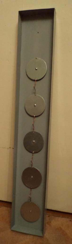

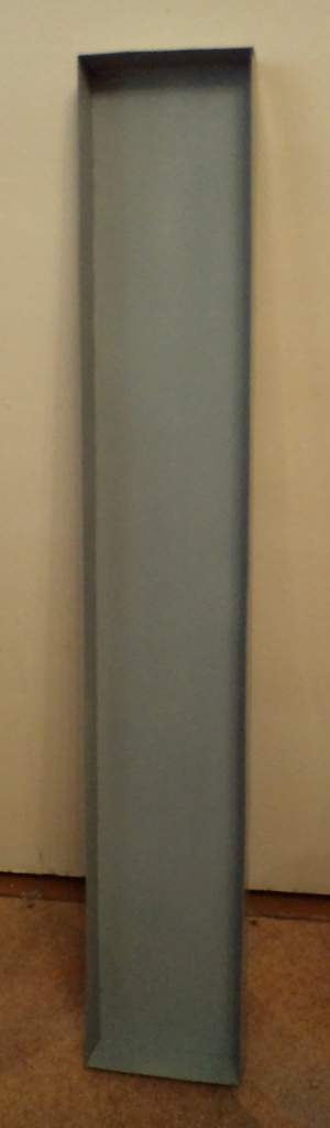

                      #25
                      Заготовка под шестиэтажный сектор, борта 30 мм
                      И патча одного не хватило (((

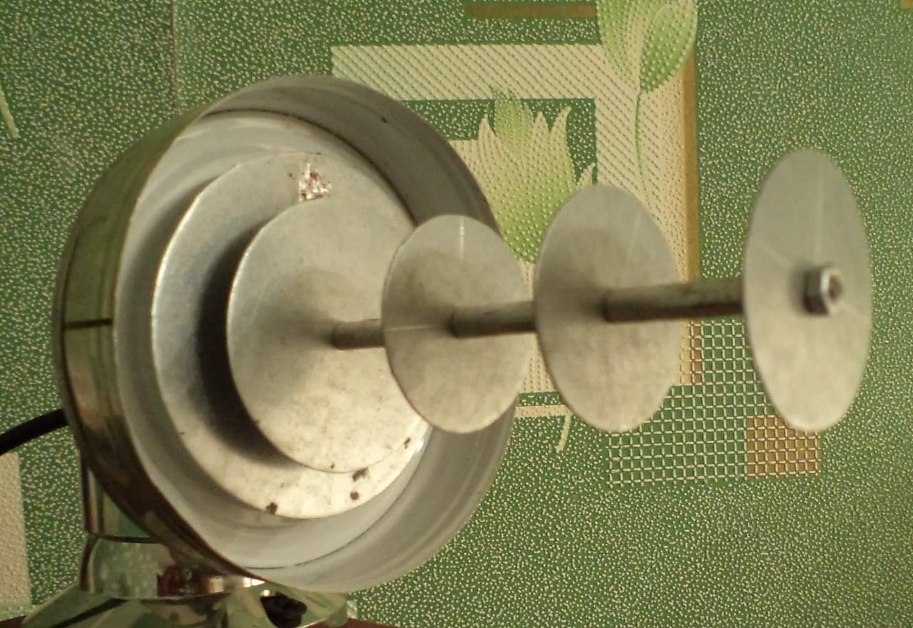

                        #26
                        Готовый сектор
ID:	217590Разница с облучателем Нажмите на изображение для увеличения.
                        Борта 30мм. Диаграмма в горизонте около 60 град, в вертикали очень острый угол получился около 8-10 град.
                        Трудновато будет настроить (((
                        P.S. Испытывал по прямой расстояние 350 метров препятствий небыло.

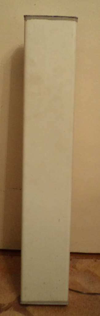

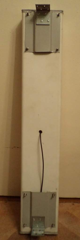

                          #27
                          Ну вот, пришло время нарядить мой сектор на осень и зиму. Вот что вышло:
                          Вентканал ПВХ. Увод резонанса и ослабления сигнала замечено не было. Выход провода защищу резиновой гофрированной муфтой.
